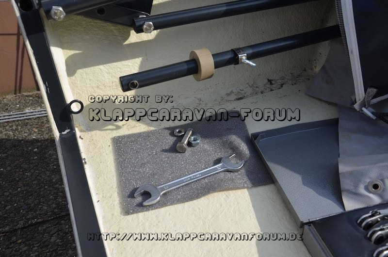

3.) Der Camp-let Deckel wird geöffnet.
4.) Die beiden Schrauben, die den mittleren U-Bügel des Camp-let halten, werden gelöst, damit die Schraubklemmen drübergeschoben werden können. Vorher noch die Gummipuffer abziehen, weil die Klemmen über ihnen sein werden. Danach die Schrauben wieder fest anziehen.
9414

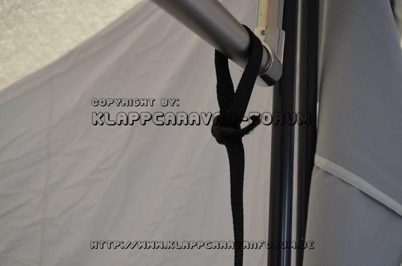

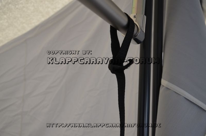

7.) Die Gurtbänder werden mit Hilfe der Leiterschnallen an den Schrankbügel angebracht.
9417

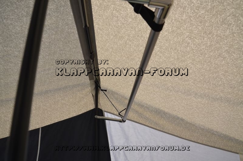

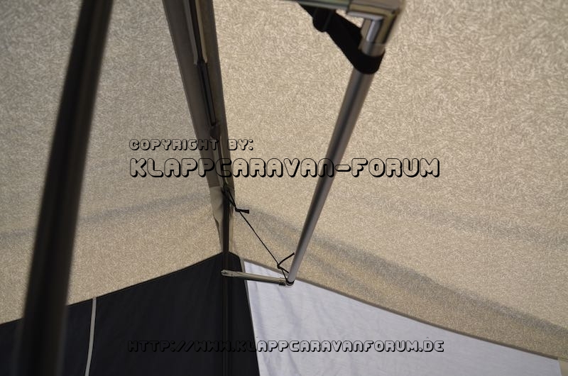

8.) Jetzt wird der Bügel in Position geschoben und leicht fest geschraubt.
9.) Den Bügel hochklappen und mit Klettband am Camp-let Bügel fixieren.
10.) Die anderen Enden der Gurte werden ebenfalls mit Leiterschnallen an dem Camp-let Bügel befestigt.
9418
