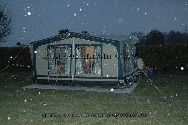

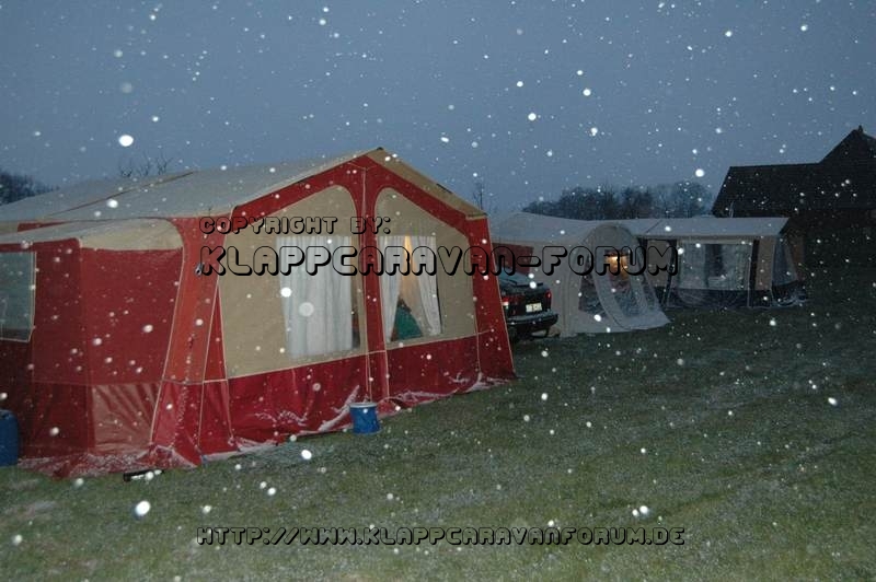

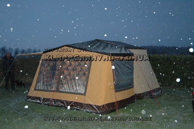

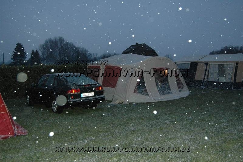

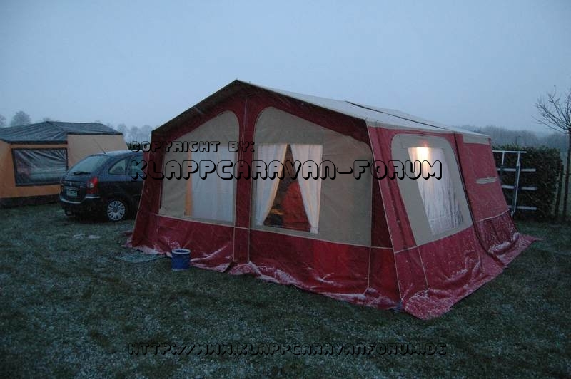

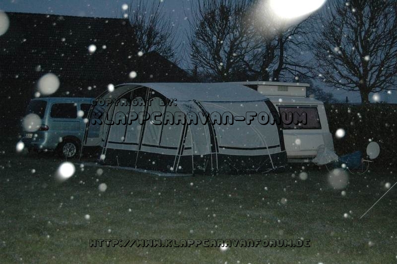

Isotom hat geschrieben:Ja, ja ich würde ja gern wegfahren mit dem schönen SK16 - aber an Ostern regnets oder schneits bestimmt!
