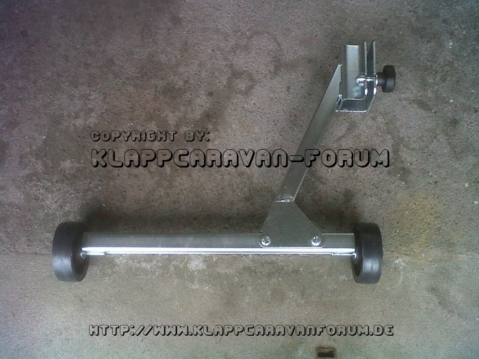

Re: Seitenlagerung Classic, 5. Generation
Hier nun zwei Bilder zu meinem letzten Posting:
Leider ist das 1. Bild nur ein Ausschnitt, aber es zeigt genug.
Man beachte auf dem 2. Bild das Detail, dass die diagonale Traverse nun nach "aussen" zeigt. Somit rutschen die Räder des Bügels nach oben und der Anhänger kippt auf die Achse hinunter.
Ich habe das heute ausprobiert und es geht.
Nick
Nick

Wir haben unseren Camp-let von Fam. Heyer und die haben uns auch geholfen. Zudem ist das 1. Bild ist auch von Herrn Heyer.
Ich gebe mit diesem Beitrag nur eine Rückmeldung auf meine ursprünglich Frage, da das Thema ja von mir gestartet wurde. Denn es ist ohne Hilfe / Tipp nicht möglich darauf zu kommen, dass der Bügel falsch zusammengesetzt sein könnte. Der Bügel kommt geliefert wie auf den Bildern am Anfang dieses Themas, die mir Jasper freundlicherweise eingesetzt hat. Und so geht es definitiv nicht.
Somit ist mein Posting nur der Hinweis: dreht die Traverse um 180° und das Kippen geht.
Nick
Nick

Das Problem hatten wir auch. Wir haben lange probiert und ich war schon drauf und dran den Bügel in die Ecke zu schmeissen. Bis meine Frau die zündende Idee hatte den Bügel anders zu montieren als geliefert. Nun funktioniert es bestens.

Hier habe ich endlich mal eine Seite mit dem neuen Bügel gefunden, hier ist er auch richtig montiert. Mit 8 Fotos! Die Firma "freizeit & caravan" des Herrn Heyer hat ihren Shop jetzt mal richtig durchgestylt und - so wie es aussieht - alles an Ersatzteilen im Programm, was Camp-let so hergibt. Die verkaufen jetzt sogar Möbel unter dem Namen Camp-let. Das war mir bis eben neu.
https://www.freizeit-caravan.de/camp-le ... r-2012?c=5

Danke Jasper, da habe ich an Hand der Fotos die Bestätigung bekommen, dass wir nach langem probieren es doch letztendlich richtig montiert und aufgestellt haben. Ach hätten wir doch die Fotos damals vorher zur Hand gehabt!!!!
