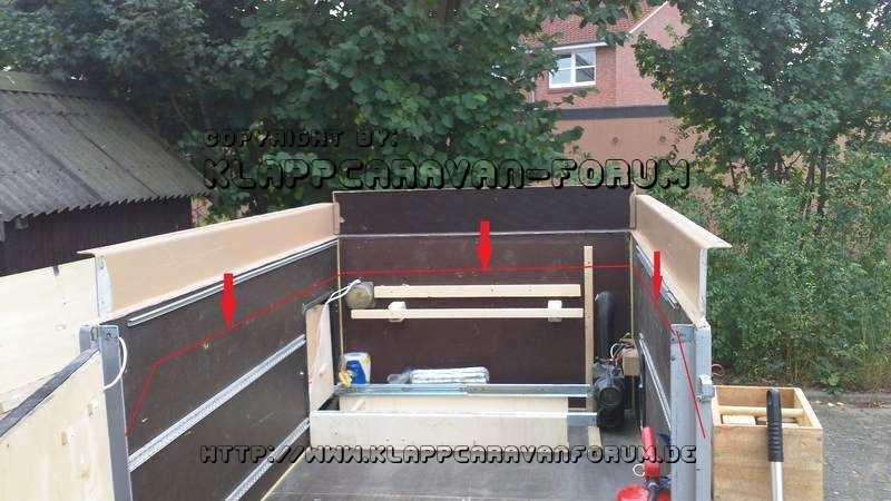

Also machte ich mich gleich ans Werk und entkernte den Anhänger um ihn danach um 35 cm in der Höhe einzukürzen und in den Kasten um 40 cm zu verbreitern. Jetzt ist für das Bett eine Höhe von 60cm und eine Breite von 155 cm vorhanden, obwohl ich wohl bei einer 140 cm Matratze bleiben werde, steht aber noch aus.

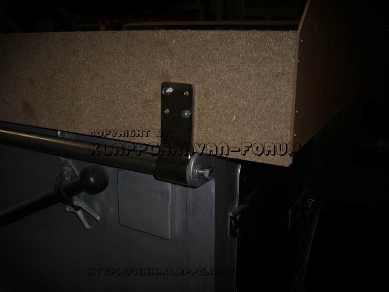

Wenn die Schweissarbeiten alle abgeschlossen sind , mach ich mich an das Hubdach ran, dazu hab ich schon einmal die vorderen Scharniere angefertigt, damit das Ganze auch schön lange hält ,hab ich mich für Edelstahl entschieden, so kann ich das Rohr am vorderen Motoradträger gleich weiter nutzen.

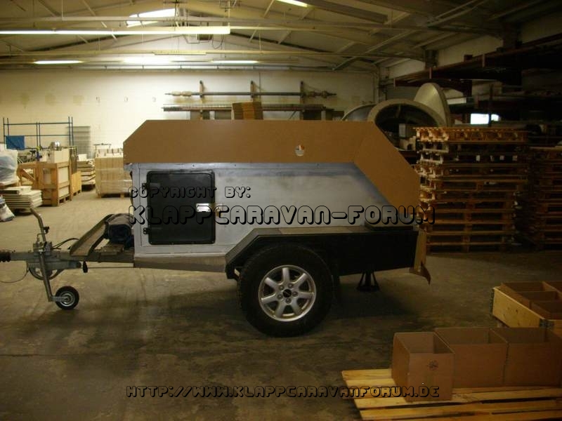

so wird er im geschlossenen Zustand aussehen.

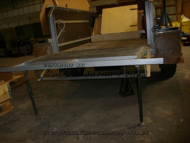

Hier ein Detail der Stützen von der Heckklappe, beim herunter klappen schwenken die seitlich aus und durch die gekröpfte Form,brauchen die nicht zusätzlich gesichert werden.

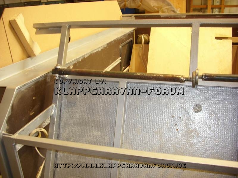

So sieht er im Moment von innen aus, auf die Winkel werde ich den Rahmen für das Bett auflegen.

das Dach ist nicht im richtigen Winkel geöffnet, so wie es jetzt ist kann ich den Anhänger ohne mich zu bücken als Lastentransporter für unseren Dänemark Urlaub nutzen, was auch der Grund ist, das ich das Dach jetzt schon aufgebaut habe, obwohl es noch nicht komplett fertig ist.
So wird er mit dem fertigen Zelt aussehen, dann hab ich im "Vorraum" 190 cm Stehhöhe und über dem Bett im Kopfbereich ca 130 cm, was meinem alten Zelt in etwa gleich kommt.
