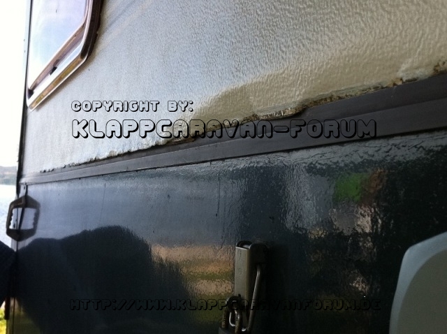

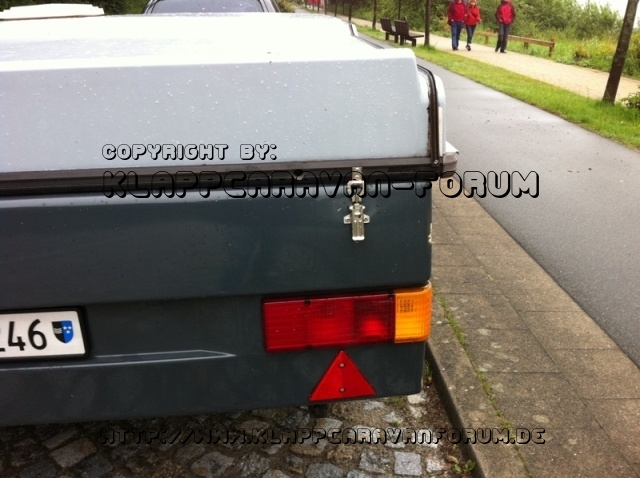

Das ist meine aktuelle Lösung:
Ist der Verschluss von Ganter / Hanser (Link s.o.). Hat ca. 10€ pro Stück gekostet und hält immerhin schon ca. 30 mal Aufklappen und 6000km. Ich werde allerdings die Rückwand noch mal mit einem Stück Holz unterfüttern. Die biegt sich ziemlich.
Für vorne brauche ich dann auch noch eine Lösung. Da muss ich sie wohl an der Seite anbringen, so dass ich dann zum Auf- und Zumachen immer rumrennen muss.
@Per:
Bei mir waren an den Seiten abschliessbare Schnapphebel, die bei mir aber, wie oben beschrieben, nicht mehr halten.
Ich muss ihn nicht abschliessen können. Steht in der Garage.
Betse Grüsse, Tobias

Der Schnappverschluss hat auch den Vorteil, daß man die Länge durch das Gewinde einstellen kann. Somit kann man die Spannung regulieren.
Den gibt es auch mit Schloß, den habe ich hier in einer kleinen Größe verbaut:
Zum Beispiel hier.
Zum Beispiel hier.
