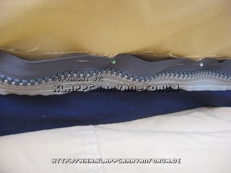

RV anheften und nähen:
Nach dem anheften sollte man das Sonnensegel an den Hauptwagenzelt zippen, ob der richtige Teil auch richtig angeheftet ist. Achtung! Ich habe oben erwähnt, daß ich 6,9m gemessen habe, als ich ihn dann zur Probe angezippt hatte, war er genau um 20cm zu kurz. Beim anheften des RV muß man den RV um 20cm zusammen drücken. Der Grund ist nämlich, das beim Aufbau des Zeltes die Spannung durch die Heringe auf den Zeltstoff gehen soll und nicht auf den RV.
Beim Nähen, muß man den RV in die Nähmaschine drücken, so, daß er kürzer wird als der Stoff.
Das war nur bei der 1. Näht schwierig, die 2. Doppelnaht war schnell gemacht.
Durch Fehler wird man klug. Jetzt ist mein RV um 20cm zu kurz, aber das stört nicht, da die Zelte sowieso überlappt und mit den Heringen gehalten werden.
