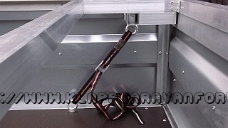

Die Zeltplattform benötigt stabile Befestigungspunkte. Nach Rücksprache mit AZO habe ich vier 10mm Ringmuttern als Zurrösen eingebaut. Dazu wird jeweils ein Blindniet entfernt, das Loch auf 11 mm aufgebohrt und von unten eine Schraube M10 durchgesteckt.
Die Schraube geht nicht nur durch die Siebdruckplatte, sondern auch durch den Rahmen.

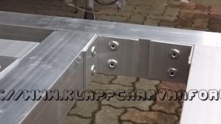

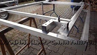

Der Rahmen besteht aus Alurohr 40x40x2mm und Aluwinkelprofil 40x40x2mm. Fast alle Verbindungen sind mit 5mm Alu/Stahl-Blindnieten ausgeführt. Eine ausreichende Festigkeit hätte wahrscheinlich auch mit etwas schwächeren Profilen erreicht werden können!? Der Preis- und Gewichtsunterschied wäre aber nur gering und so fühle ich mich auf der sicheren Seite. Das Rahmengewicht ist trotzdem erfreulich niedrig.
Der Rahmen liegt umgedreht auf den Böcken. So kann man gut die Konstruktion zur Abstützung an den Bordwänden erkennen. Die Zurrösen zur Befestigung der Plattform auf dem Anhänger sind auch zu erkennen. Die Kunststoffstopfen verhindern ein Reiben von Metall auf Metall.
Der Rahmen wird auf den Anhänger aufgelegt:
Hier noch einige Details zum Rahmen:

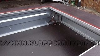

Die Liegefläche besteht aus einer 15mm Siebdruckplatte. Die äußeren Streifen liegen auf dem Rahmen und werden darauf festgenietet.
Ich grüble gerade über eine Beschichtung des Alu-Rahmens nach: ist sie überhaupt nötig? Wenn ja, womit?

Aber warum blockierst du den Innenraum mit Spanngurten? Ich hätte die Befestigung außen am Anhänger konstruiert.
Alu braucht nicht beschichtet zu werden, das habe ich bei meiner Kochbox auch nicht gemacht.

Was für ein Gerät benutzt du wegen den Blindnieten ?

Ich hoffe, dass die Spanngurte nicht zuviel Platz wegnehmen, da sie eng an den Seitenwänden anliegen. Notfalls könnte ich die Zurrösen auch einfach umdrehen (Ringmutter außen, Schraubenkopf innen) und daran den Rahmen von außen befestigen. Die Originalbefestigungen außen sind übrigens jeweils nur mit einem Blindniet befestigt!
Allerdings gefällt mir der mögliche Zugriff von außen auf die Befestigung auch nicht besonders.
Die Nieten setze ich mit einer pneumatisch-hydraulischen Blindnietpistole von Gesipa (PH 2). Es geht auch mit einer manuellen Nietzange, aber der notwendige Kraftaufwand ist bei 5mm Nieten schon recht hoch. An das Abreißen mag ich gar nicht denken!
Das Alu blank lassen? Vielleicht.
Gruß William
ich würde es so lassen, übermalen geht immer noch, wenn es mal angelaufen ist, dann sparst du dir sogar das primern :zwinker:

Geniales projekt. Eine Idee hätt ich noch zum Befestigen. Statt Spanngurte zum Sichern wie wärs mit Seilspanner
http://sonnensegel-nach-mass.de/pages/produkte/zubehoer.php Macht in meinen Augen mehr her als ein Spanngurt der eV reissen könnte wenn Bremskräfte wirken.
Ansonsten bin ich gespannt was daraus am schluss wird

SUBARU hat geschrieben:Hallo
Ohne frage würde das eleganter aussehen,aber wenn es qualitativ hochwertige Spannriemen sind braucht man sich um die Haltbarkeit keine Sorgen machen.Ich benutze solche Art Riemen schon seit vielen Jahren und habe sie schon für so ziemlich alles mißbraucht.

Auch wenn - dem Anschein nach - der Aufbau quasi im Hänger verkeilt ist, diese Spanngurtenimitation verursacht mir persönlich heftiges Bauchweh. Gerade dieses Spielzeugschloß hält ganz genau NULL Belastung aus, ist mir auch schon mal passiert dass sich solch ein Gurtschloß plötzlich gelöst hat. Nimm wenigstens einen Spanngurt mit Ratschenschloß, das hält sicherer, noch sicherer allerdings sind definitiv die unten empfohlenen Spannschlösser.
Ich arbeite viel mit Spanngurten und Ratschenschlössern - selbst hochwertige Gurten sind jedes Jahr "fällig", auch ohne den heftigen Belastungen wie sie im Falle - des natürlich nie gewünschten - Un-Falles auftreten können. Bei mir verschleissen die Gurten ganz simpel im Werkstattbetrieb...
Nur mal so am Rande angemerkt.

Gleiter hat geschrieben:genau NULL Belastung aus,
Die brauchen auch keine große Belastung aus halten.
Denn sie müssen nur den Rahmen und das Zelt gegen das Abheben sicheren.
Für eine Schubbeanspruchung hat ja William schon gesorgt:
Habe mal sein Bild bearbeitet und hier wieder reingestellt. :idee:
5774
Bei einer Bremsung oder Beschleunigung ist der Rahmen durch die Rohre gesichert. ;)
Nur eine Idee: Ich würde einfachhalber 4 Alu-Winkel oben an die Bordwand nieten und mit 4 Schraube (M8) den Rahmen gegen das Abheben sichern.

Schon klar, Klaus, hab's ja selbst auch geschrieben dass der Aufbau verkeilt ist.
Dennoch - die rot/schwarzen Gurten sind so ziemlich die Schwächsten am Markt, da habe ich schon mehr als Einen durch ordentliches Spannen mit einem Ratschenschloß gekillt. Und das war keine ruckartige Belastung wie sie im Unfall-Fall auftritt!
Sollte diese Konstuktion dem TÜV vorgeführt werden müßen bin ich mir ziemlich sicher dass hier ein massiver Kritikpunkt gegeben ist.
Bremsen und Beschleunigen - das halten diese Gurte vermutlich aus, das ständige Reiben an den Ösen wird sie dennoch recht schnell durchscheuern.
Aber wenn von hinten ein Fahrzeug ins Gespann donnert oder bei einem Auffahrunfall will ich nicht in Reichweite des Aufbaus sein.
Einen Gurt mit Schloß wie im Bild hatte ich mal als Ladungssicherung im Kombi - bei einer flotten Kurve hat die Ladung (ein kleiner Stapel Bretter) keine Schwierigkeiten gehabt die anscheinend feste Verbindung zu lösen. Seither nur hochwertige Gurten mit Ratschen.

Gleiter hat geschrieben:Sollte diese Konstuktion dem TÜV vorgeführt werden müßen bin ich mir ziemlich sicher dass hier ein massiver Kritikpunkt gegeben ist.
Muß nicht, das zählt zu Ladung. :hurra:
William kann ja auch den Gurt verknoten. ;)
Gleiter hat geschrieben:das ständige Reiben an den Ösen wird sie dennoch recht schnell durchscheuern.
Da wird er irgendwann mal ein Problem bekommen. :?
Außerdem Norbert und ich auch, da wir die Gurte in unseren Lattenroste einsetzten. :(
Aber bis die bei uns durchgescheuerte sind, brauche ich dann keinen Falter mehr, da müssen sich dann meine Erben darum kümmern. ;)
Re: Falter2205 - ein Selbstbau-Projekt
gegen die Befestigung mit Gurten ist nichts einzuwenden, das ist eine übliche Ladungssicherung, die auch von der Rennleitung anerkannt wird, dem TÜV ist es egal,da es nicht in seinen Wirkungsbereich fällt.
