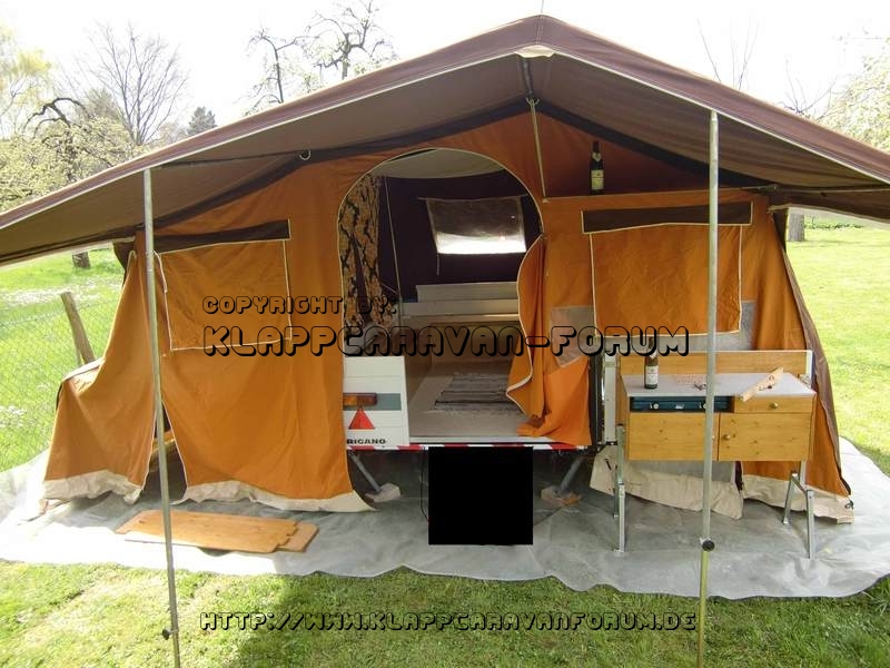

habs nun endlich geschafft mal meinen Falter wenigstens halbwegs aufzubauen.
Leider bin ich am Vorzelt bzw Sonnensegel fast verzeifelt.
Es ist ein Trigano 5CF, er müsste dasselbe Dach haben wie der 5GF denke ich?
Habe mal ein paar Bilder gemacht:
https://picasaweb.google.com/1184302335 ... directlink
Mir kommt es vor, als ob da einige Stangen beim Vorzelt fehlen. Habe es so gut und soweit ich konnte aufgebaut, aber beim 5GF sind auf den Bildern vorne immer 4 Stangen drauf und bei mir sind es nur zwei? Wird er so auch stabil stehen? Habe in den Stangen vorne auch nirgendwo Löcher oder ähnliches gefunden, um noch zwei höhenverstellbare Stangen senkrecht anzubringen?
Desweiteren ist mir eine höhenverstellbare übrig geblieben, die aber auf beiden Seiten schmal ist und irgendwie nirgndwo reinpasst bzw ranpasst? Hat jemand evtl einen Stangenplan, den er mir schicken kann?
Auch kommt es mir komisch vor, wie die Stangen fürs Dach am Caravan festgemacht werden? Werden die da wirklich nur mit diesem Haken "eingehängt"? Oder hab ich da was falsch gemacht?
Ich hoffe ihr könnt mir helfen :cry: Ich verzweifel. Wenn wirklich viele Stangen abgehen sollten, würde ich überlegen, ob ich das Vorzelt überhaupt behalten soll.
Vielen Dank schonmal!
LG Bea

ich kann dir leider keinen Aufbauplan für deinen Trigano zur Verfügung stellen, mir ist auf den Bildern erst einmal aufgefallen, das du die Haken der Dachstangen in die Sclaufen des Daches gesteckt hast, das ist nicht richtig so!
Kurz vor den Schlaufen, an den Rundungen vom Gestänge müssen Löcher sein, in diese kommen die Haken!
Ob Gestänge fehlt, kann ich leider nicht erkennen :(

unrealcassi hat geschrieben:Es ist ein Trigano 5CF, er müsste dasselbe Dach haben wie der 5GF denke ich?
du hast deine Bilder sicherlich mit diesen hier verglichen:
492949304931
So wie es aussieht haben die beiden Modelle eine große Ähnlichkeit. Es sind beides asymmetrische Rechts-Links-Klapper, d.h. der Giebel ist nicht in der Mitte. Ob das Vorzelt vollkommen identisch aufgebaut ist kann ich nicht mit Sicherheit sagen, es ist aber anzunehmen.
unrealcassi hat geschrieben:Mir kommt es vor, als ob da einige Stangen beim Vorzelt fehlen. Habe es so gut und soweit ich konnte aufgebaut, aber beim 5GF sind auf den Bildern vorne immer 4 Stangen drauf und bei mir sind es nur zwei? Wird er so auch stabil stehen? Habe in den Stangen vorne auch nirgendwo Löcher oder ähnliches gefunden, um noch zwei höhenverstellbare Stangen senkrecht anzubringen?
Ich glaube kaum, dass das Vorzelt vorn ohne zumindest eine weitere senkrechte Stange konzipiert ist. Mindestens eine muss da wohl noch hin, denke ich.
unrealcassi hat geschrieben:Desweiteren ist mir eine höhenverstellbare übrig geblieben, die aber auf beiden Seiten schmal ist und irgendwie nirgendwo reinpasst bzw. ran passt? Hat jemand evtl einen Stangenplan, den er mir schicken kann?
Könnte das die Stange sein, die vorn noch senkrecht fehlt? Wie sieht sie aus? Hat sie einen Fuß? Wie sieht das andere Ende aus? Was meinst du mit "schmal" bei deiner Beschreibung.
Wenn du nichts passendes finden solltest, dann bekommst du auf jeden Fall im Campingladen die passenden Teile um eine senkrechte Stange zu setzten.
unrealcassi hat geschrieben:Auch kommt es mir komisch vor, wie die Stangen fürs Dach am Caravan festgemacht werden? Werden die da wirklich nur mit diesem Haken "eingehängt"? Oder hab ich da was falsch gemacht?
Auf deinen Bildern sieht man, dass du die Haken der Stangen in die Schlaufen, die das Hauptwagenzelt auf dem Gestänge halten sollen, gesteckt hast. Das ist, wie Wiebke schon erklärt hat, nicht richig. (Mist, hab Wiebkes Beitrag während des Schreibens meines eigenen nicht bemerkt. lol)
Oben an den Gestängebögen gibt es Löcher in die die Haken eingesetzt werden. So wird dann das Vorzelt gegen das Gestänge des Hauptwagens gespannt und nicht gegen die Stoffschlaufen. Die Stoffschlaufen halten das nicht (lange) aus.

Ich werde mal schauen, ob ich an den Rundungen der Stangen Löcher finde. Ein Bild von eurem an der Stelle habt ihr nicht zufällig, oder?
Die eine die übrig geblieben ist, ist auf jeden Fall genauso höhenverstellbar wie die beiden vorhandenen Senkrechten. Allerdings ist sie an beiden Enden einfach nur "schmal" also, als ob was draufgesteckt gehört. Wie werden denn die beiden weiteren Senkrechten normalerweise festgemacht? Ich habe leider keine Löcher oder sowas gesehen. Evtl auch mit so einer "Spange" die man an die Stange klippst?
Die "Spangenseite" gehört bei den Verlängerungsstangen die das Dach tragen aber schon auf die Seite vom Caravan weg, oder? Und auf Seite des Caravans gehören die Haken bei der Rundung der Stange in ein Loch? Habe ich das richtig verstanden?
Sorry, bin technisch leider nicht so begabt. Ich hoffe ihr versteht mich trotzdem ;)
Ansonsten sieht es aber einigermaßen richtig aus wie er dasteht, oder?
Vielen Danke schonmal!
LG Bea

Hallo Bea,
ja das mit der Dachstange mit dem Clip scheint mir soweit richtig zu sein. Auf jeden Fall wird das bei einigen Dachstangen üblicherweise so gemacht, wenn nichts zum Einstecken dort ist.
HIer auf dem Bild siehst du mal so ein Loch am Gestänge von einem Trigano Chambord. Das sollte bei dir ähnlich aussehen.
4261
Was nun mit der Teleskopstange mit den dünnen Enden genau ist, kann man aus der Ferne schlecht sagen, aber im Campingzubehör gibt es alles was du brauchst um dir eine entsprechende senkrechte Stange zu bauen. Du kaufst eine Orkanstütze, die hat schon eine Klemme oben dran oder nimmst eine Aufstellstange und ersetzt den Dorn oben durch eine C-Klammer, wie auf dem Bild hier unten, wenn dir das besser gefällt.
2330
