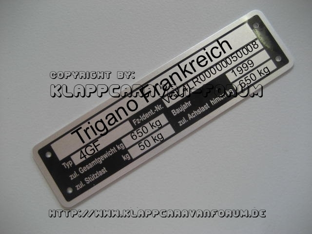

hier siehst Du, welche Daten auf Deinem Typenschild stehen sollten.
In der oberen Zeile sollte der Hersteller stehen. Das ist dann vollkommen ausreichend.

Typenschild habe ich jetzt , lasse ich heute noch alles eingravieren.

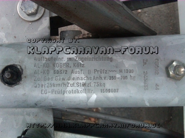

auf deiner Deichsel hast du eine Stützlast von 75kg.
Laß auf jedenfalls dir vom Tüv auch die 75kg Stützlast eintragen.
Ich bin bei mir an der Grenze und muß immer schauen, daß ich noch schwere Teile hinten im Hänger habe. Werde nächstes Jahr auch beim Tüv vorbei fahren und mir die 75kg, anstatt 50kg Stützlast, eintragen lassen.

Die max. Stützlast ist nicht mehr in den Fahrzeugpapieren vermerkt, sondern es befinden sich Stützlastschilder am Zugfahrzeug und am Anhänger.
In den neuen Fahrzeugpapieren fehlt das Wörtchen "max.", es handelt sich um die tatsächliche Stützlast des Anhängers.
Eine Änderung nutzt nur dem TÜV --- in der Kasse.
Thorsten

in meine Fahrzeugpapieren und auf dem Typenschild am Hänger steht 50kg. Aber auf meiner Deichsel wie hier:
steht ja 75kg.
Also werde ich mal beim Tüv versuchen auch die 75kg zu bekommen.
Da es ja um einen französischen Hänger handelt, kann ja gut sein, daß die Stützlast von 50kg nur eine Last ist, wo der Hänger gut hinter dem Zugfahrzeug läuft.
Hier im Forum hatten ja so manche 30kg. Die bekamen später auch 75kg eingeschrieben.
Auch hier:
http://www.spw-338.klappcaravanforum.de/viewtopic.php?f=89&t=4787&hilit=stuetzlast
Von 50kg auf 100kg.
Was ich noch nicht verstehe, daß der damalige Händler von Trigano solche große Deichselboxen verkauft hat (390€), aber nicht versucht hat, die Stützlasten von 50 auf 75kg zu erhöhen. Jetzt bietet er ja seine Falter alle mit 75kg an.
