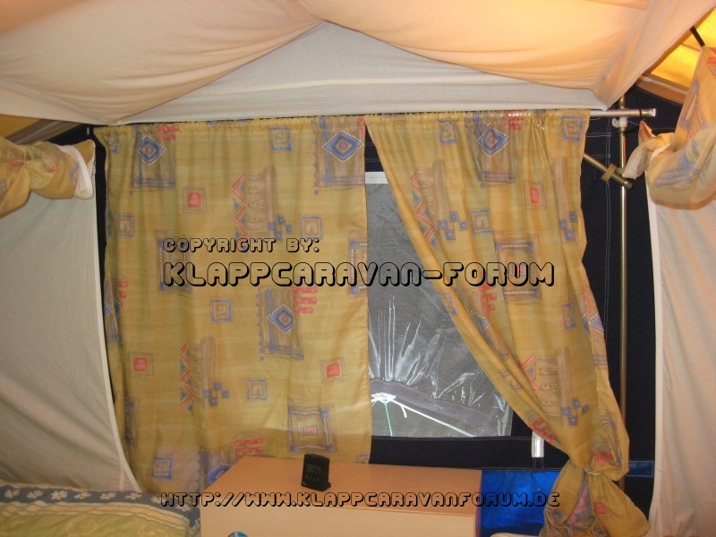

Beiträge: 2389
Re: Innenhimmel beim CT
röhricht hat geschrieben:Da wir allerdings mehr Schönwettercamper sind habe ich einen Innenhimmel im Vorzelt und im Hauptwagen bisher auch noch nicht vermisst.
Hallo, aber gerade bei sehr warmen Wetter, genieße ich unseren Innenhimmel, auch im Vorzelt.
Der isoliert ja nicht nur bei Kälte, sonder auch bei Hitze.
PS. Hier mal ein Bild im Hauptwagen mit Innenhimmel und Schlafkabine.2809
