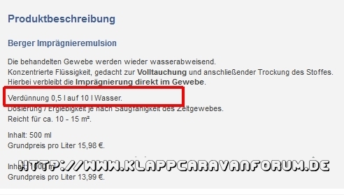

Ich habe mich gerade erst Angemeldet und hab auch schon eine Frage. Ich hab mir die Imprägnierung von Berger besorgt. Wenn ich die aufrolle, muss ich die dann unverdünnt verwenden?

Wenn es die Imprägnierung von Berger aus dem Link im ersten Post ist, dann steht da auf der Webseite diese:
7803

Danke für die Antwort, habe gerade die Flasche von der Post geholt, da steht es auch ganz deutlich drauf, das Zeug muss verdünnt werden.
