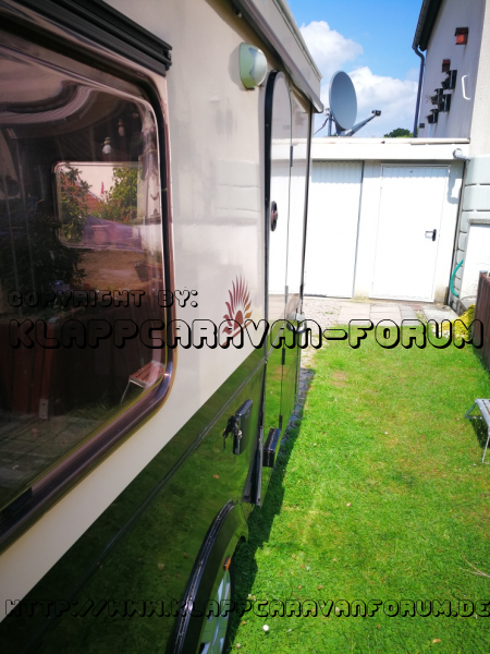

ich möchte mich nach längerer Zeit nochmal zu meinem verzogenen Klappi melden. Das Problem habe ich mit 3 Querlatten und 2 Winkeln gelöst. Die Tür schließt wieder astrein!
Vorher habe ich noch einige faule Stellen beseitigt und Wände und Boden neu aufgebaut. Dann einen neuen Boden verlegt und neu tapeziert und gestrichen.

Der Innenwinkel seitlich der Türe ist durch die Wand mit dem Außengriff verschraubt. Dadurch ist optimale Stabilität und Halt gewährleistet.
