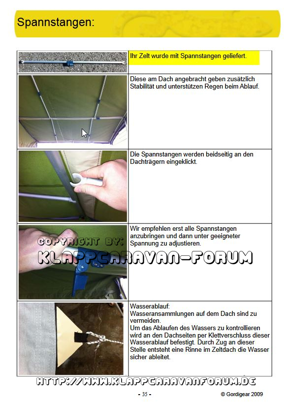

Danke für eure Antworten. Ich habe noch eine andere Frage, wir hatten das Problem, dass sich bei Regen Wassersäcke in 2 von den 3 Dachelementen gebildet hatten. Uns ist dann später in der Anleitung der Punkt mit den Spannstangen aufgefallen. Da dieser unglücklicherweise erst nach den Zusatzzelten aufgeführt war, wir diese nicht besitzen, haben wir an der Stelle nie mehr weitergelesen und hatten das mit den Stangen nicht auf dem Schirm. Noch ärgerlicher war allerdings, dass diese 6 Zusatzspannstangen bei uns nicht im Lieferumfang waren. In der Stangentasche waren lediglich die 2 Stangen für das Aufstellfenster. Sind bei euch die Stangen dabei gewesen?

Ich habe alle Vorzelte und ja, diese Spannstangen sind bei den Vorzelten dabei. Nach diversen Dauerregen und Starkregenereignissen habe ich dann noch weitere dieser Spannstangen nachbestellt. Man kann diese dann doch recht große Dachfläche nicht so verspannen, dass sich keine Wassersäule bilden täten.
Mit den zusätzlichen Stangen war Regen dann bisher kein Thema mehr.

Verstehe ich das richtig, dass sie nur bei den Zusatzzelten beiliegen, nicht aber beim Anhängerhauptzelt? Darum ging es mir letztendlich. Wir haben nur den Anhänger aber keines der Zusatzzelte.

Ja, scheinbar ist das so. Im Nachhinein verstehe ich das auch nicht wirklich. Bei Regen verspanne ich, jemandem wie das Zelt steht, 2-3 von den Stangen. Beim Savannah ist die horizontale Fläche so groß, dass mann schon stark spannen muss für einen guten Abfluss. Um die Nähte zu schonen empfinde ich es besser Stangen zu verwenden.
keine Wassersäule
kein Wassersack wollte ich schreiben
Da wir immer am Mittelmeer Zelten und dessen Gewitter durchaus ergiebig sind baue ich pauschal auch im Hauptzelt Spannstangen ein. Ein Nebeneffekt ist, dass man eine Deckenlampe besser platzieren kann :idee:

Kommst du an deine Spannstangen zufällig ohne größeren Aufwand dran und könntest ausmessen, auf welche Gesamtlänge diese maximal ausgezogen werden können? Ich hatte Gordigear bezüglich der Stangen angeschrieben, die Originalen sind aktuell allerdings nicht lieferbar. Es gibt aber wohl Alternativen von anderen Herstellern, die von den Clips her passen. Allerdings können diese bis maximal 1,75m ausgezogen werden. Ich bin mir allerdings unsicher, ob dies ausreicht. Der längste Bereich düfte ja beim Savannah der Bereich ganz Rechts zu sein (also der Bereich, der durch die Trennwand abgetrennt werden kann).
Wäre wirklich klasse, wenn das möglich wäre und du mir die Gesamtauszugslänge nennen könntest.

hat leider etwas gedauert aber hier nun die Maße der Spannstange Nr. 8: von Achsmitte zu Achsmitte, min. 117 cm, max. 170 cm.
Wie es tatsächlich in den einzelnen "Feldern" benötigt wird habe ich jetzt nicht nachgemessen, aber die volle länge wird nicht gebraucht. Die Stange verliert ja auch mit zunehmender Länge auch an Stabilität (Durchbiegung).

Ich habe mir nun 4 weitere Spannstangen gekauft. Und zwar diese hier: https://www.gordigear.com/products/dach ... a510&_ss=r
Wir hatten auch bei Dauerregen immer wieder Wassersäcke. Ich hoffe die zusätzlichen Spannstangen lösen dieses Problem.
Die Neigung des Savannahs ist halt aus meiner Sicht doch das eine oder andere Grad zu wenig.
