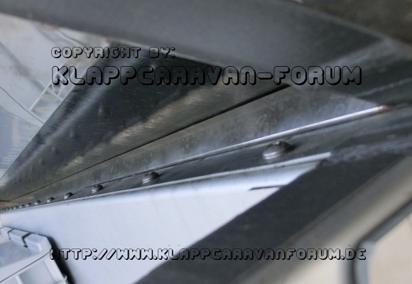

Jetzt stellte sich die Frage, wie befestigen wir die Zeltplattform mit dem Stangenscharnier?
Auch an dieser Stelle waren uns Nieten nicht geheuer, also Schrauben...
Dazu müssten wir aber durch den Edelstahlrahmen und die Multiplexplatte durchbohren und hier standen wir vor dem "Henne-Ei-Problem".
Zum Durchbohren müssen wir das Zelt aufklappen. Das lose auf dem Anhänger liegende Zelt aufklappen war uns aber zu wackelig.
Also erstmal Löcher gebohrt und wieder Gewinde geschnitten und erstmal nur in dem Edelstahlprofil festgeschraubt.
Hält erstmal bombenfest. Nach dem Aufklappen bohren wir dann durch.
Das Thema Löcherbohren in den Edelstahlrahmen hat mir etwas graue Haare beschert, selbst mit Cobaltbohrern dauert das gefühlt ewig. Macht auch "kopfüber" nicht wirklich Spaß.
Hier die Schrauben durch das Stangenscharnier in die Bordwand.
Man kann auf dem Bild erahnen, dass der Rahmen der Zeltplattform nach vorne übersteht.
Dadurch ist dann unter der Plattform schön Platz für die Schraubenköpfe und hinten an der Hecktüre schließt die Türe dann auch schön am Rahmen ab.
Hier die Schrauben durch das Stangenscharnier in die Zeltplattform.
Die flache Seite des Stangenscharniers ist oben, die Drehachse liegt unten.

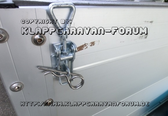

Zum Schluss noch die Verriegelungen für die Plattform befestigen.
Hat mir etwas Kopfschmerzen bereitet.
Eigentlich wollte ich die Riegel außen haben, leider ist im Rahmen so wenig Platz, dass ich keine Löcher bohren konnte...
Nach einigem hin und her, Befestigung an Hilfswinkeln etc. dann die Entscheidung die Verschlüsse kommen nach innen.
Spart auch Schlösser... :)
An der Zeltplattform der "Haken".
An der Bordwand innen (erkennt man auf dem Bild nicht gut) der Verschluss.
Zur Sicherung verwende ich solche Federklammern...

Hallo MIchael,
ich habe das Klavierband mit 4,8 mm Edelstahlnieten befestigt. Dafür benötigt man nur eine große Nietzange (die Baumarktteile ziehen die Nieten nicht fest). Hat bisher auf allen Touren on wie Offroad gut gehalten. Um das Bohren kommst du natürlich damit auch rum!
Gruß Karsten

Hallo Karsten,
Hatte mir diverse Datenblätter von Nieten angesehen.
Edelstahlnieten halten eine Menge aus, sowohl in Quer- als auch in Längsrichtung.
Aber was hält das Bordwandprofil aus?
Sooo dick ist die Wand dann auch nicht. Von innen eine Unterlegscheibe ist auch nicht so einfach.
Da war das Gewindeschneiden einfacher...
Beim nächsten Anhänger würde ich ein dünneres Profil nehmen.
Ich denke 5x20mm wäre mehr als ausreichend gewesen. Das Schneiden von Gewinden in Material das dicker ist als der Durchmesser des Gewindes ist ja nicht ganz ohne...
Die Alternative, die in der Anleitung vorgeschlagen wurde (selbstschneidende Schrauben) hat bei mir nicht geklappt.
Dafür ist das Edelstahlprofil nach meiner Meinung zu hart...
Wäre als provisorische Befestigung für das erste Aufklappen einfacher gewesen. Aber nachdem die Schraube drin war, war das Gewinde ab, also nur noch der Schaft übrig...
...Vorbohren half da auch nicht wirklich.
Entweder zu groß oder zu klein...

Hallo Michael,
das mit der Bordwand ist ein gutes Argument! In der Tat sind die dauerhaft sicher den Belastungen nicht gewachsen. Ich habe unserem Anhänger deshalb einen "Hilfsrahmen" verpasst. Der verlegt nicht nur den Drehpunkt des Schaniers nach Aussen, sondern ist auch wesentlich stabiler als die Bordwand alleine.
Die Erfahrung mit den Selbstschneidenen Schrauebn in Edelstahl habe ich auch schon gemacht. Im Nachhineien eigentlich klar. Die Schrauebn müssten um zu schneiden ja härter sein als das Edelstahl. Aber nach dem zweiten Versuch war ich dann auch schlauer :ichdoof:

Ich habe damals die Dämpfer zusammen mit dem Zelt bestellt. Die waren also “gegeben” und dann habe ich etwas rum probiert bis es klappte, war aber nicht schwierig.
Ich habe die Dämpfer gegenüber des Scharniers eingebaut, kam mir damals logischer vor und war auch in einem der damaligen Videos zur seitlichen Klappen so gezeigt.
Die Dämpfer haben 750N.
Wenn ich es schaffe füge ich gleich noch Bilder an.
Viele Grüße Michael

Hier dann die Bilder von den Dämpfern.
Sind leider eingebaut schlecht zu fotografieren.
Viele Grüße Michael
