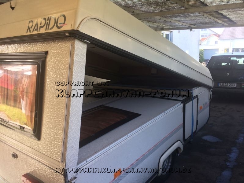

Bei dem vorderen Schienengleiter waren die Schrauben abgebrochen, dadurch hat die Vorderwand am Hängeschrank gerieben und das Dach ging schwer hoch.
Dach halb aufgestellt einen Gurt (7m, 800kg, Baumarkt) umgelegt, Dach geschlossen und Gurt angezogen. Hinterwand aufgestellt und die Vorderwand hat sich aus der Schiene gezogen und somit konnte ich an den Schienengleiter.

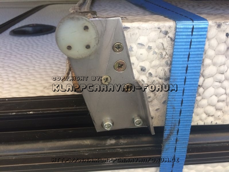

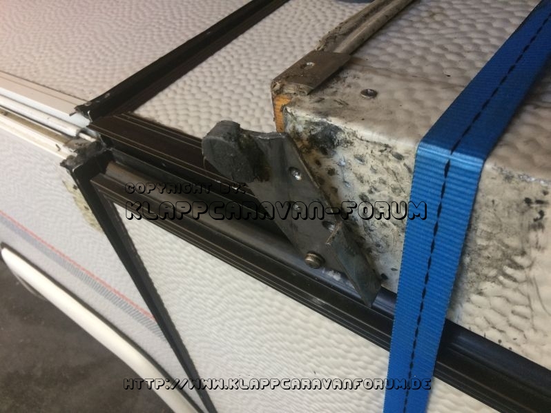

3 neue Spax angeschraubt, 2 neue Schrauben mit Muttern und noch ein neue Bohrung für eine größere Spax-Schraube als Sicherheit gebohrt.
12228
Wieder zugeklappt und Gurt aufgemacht. Dach wieder hochgeklappt und alles war wieder in bester Ordnung.
