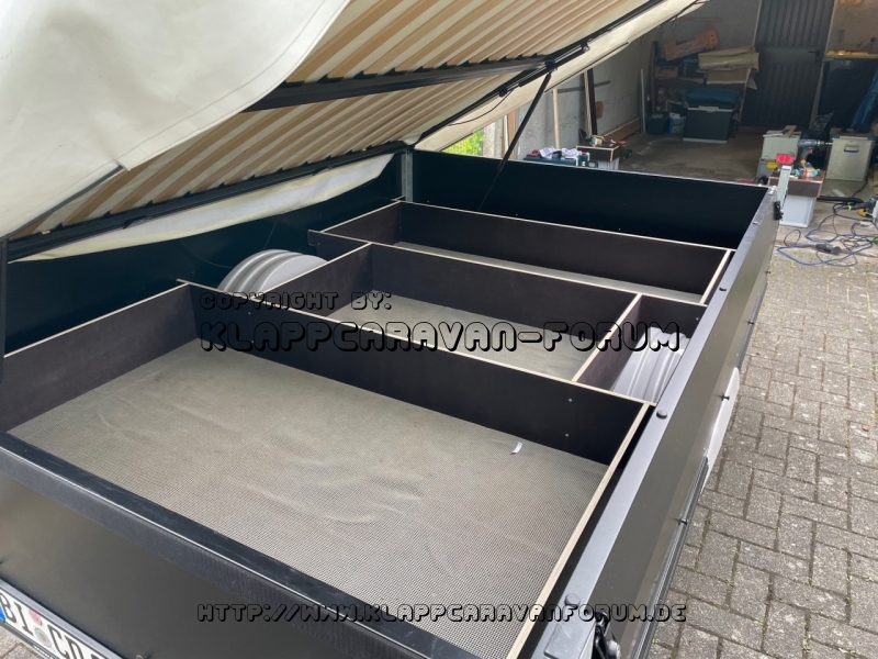

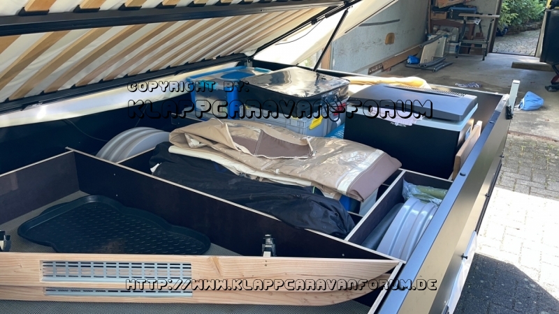

seit einem Jahr haben wir unseren Zambesi und sind sehr happy damit und viel unterwegs. Kürzlich habe ich mir den Laderaum vorgenommen damit alles seinen Platz findet und nicht alles verrutscht :-) Besonders wenn man steilere Strecken hochfährt sollte doch alles an seinem Platz bleiben da es ja eh schon recht schwer ist eine einigermaßen gute Stützlast auf die AHK zu bekommen.
Vielleicht dient es dem ein oder anderen als Inspiration.
Als Unterlage um auch den Boden zu schonen dient ein Stück Vorzeltteppich. Der Einbau an sich ist aus 12mm Siebdruckplatte und hat eine Höhe von 200mm. Unsere Transportboxen sind Euroboxen in den Maßen 400x600 und 400x300 in unterschiedlichen Höhen. Die Kanten der Siebdruckplatten habe ich mit der Oberfräse leicht gerundet und im nächsten Step kommt noch Klarlack auf die Kanten. Der Ausbau wiegt ca. 25kg.
