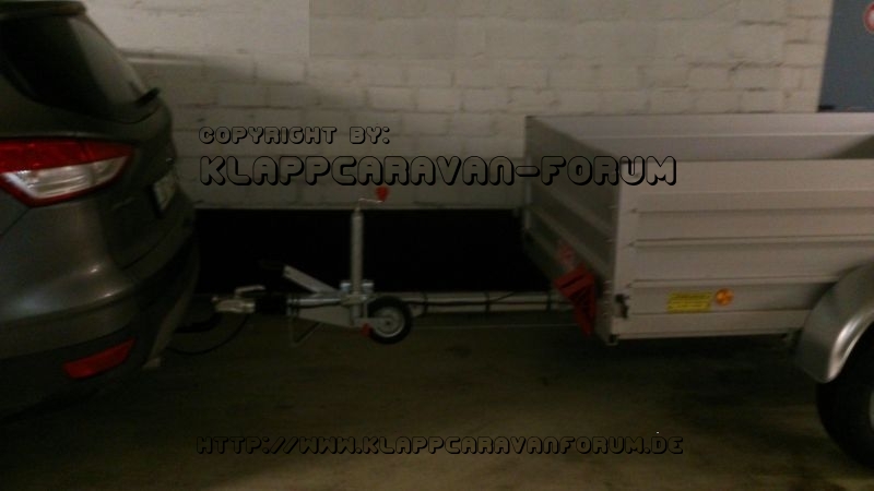

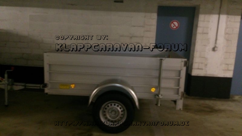

Und so sieht das gute Stück aus.
Längere Deichsel (wobei wohl doch nicht soooo lang wie bei Campwerk).
Update: Ich habe auf dem Treffen im Elsas nachgemessen, die Deichsel ist gleichlang wie die von Campwerk.
Höhere Bordwand (fast 60cm hoch).

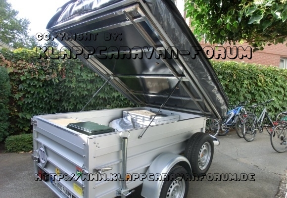

Wir möchten die Zeltplattform zum besseren Beladen des Anhängers hochklappen können.
So wie Gordigear es beschreibt (Stangenscharnier an der linken Seite), mache ich mir doch etwas Sorgen um die Belastung der Bordwand. Zumal die ja extra hoch ist...

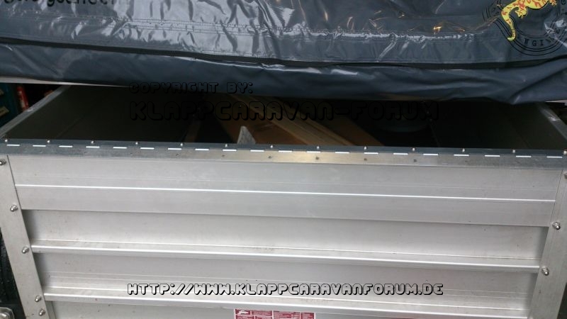

Wir haben uns also dazu entschieden die Scharniere an der vorderen Bordwand zu befestigen.
Einfach nur Nieten in die ALU-Bordwand war uns nicht stabil genug. Also haben wir ein Stahlprofil (Flachstahl 20x10mm) in das obere Bordwandprofil geschoben und Gewinde rein geschnitten.
Das Scharnier ist dann mit Edelstahlschrauben festgeschraubt.

Jetzt stellte sich die Frage, wie befestigen wir die Zeltplattform mit dem Stangenscharnier?
Auch an dieser Stelle waren uns Nieten nicht geheuer, also Schrauben...
Dazu müssten wir aber durch den Edelstahlrahmen und die Multiplexplatte durchbohren und hier standen wir vor dem "Henne-Ei-Problem".
Zum Durchbohren müssen wir das Zelt aufklappen. Das lose auf dem Anhänger liegende Zelt aufklappen war uns aber zu wackelig.
Also erstmal Löcher gebohrt und wieder Gewinde geschnitten und erstmal nur in dem Edelstahlprofil festgeschraubt.
Hält erstmal bombenfest. Nach dem Aufklappen bohren wir dann durch.

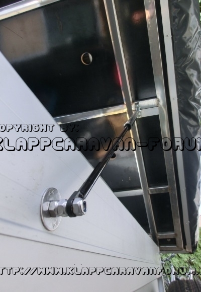

Weiter ging es mit der Montage der Gasdruckfedern.
Damit die beim Laden nicht im Weg sind, habe ich die Dämpfer außen angebracht.
Auch nach einigem lesen, fand ich es nicht so einfach die beiden Montagepunkte zu berechnen...
...ich habe es per Try and Error gemacht. Damit die Bordwand der Anhängers nicht wie ein Schweizerkäse aussieht, habe ich für die Test eine Montageplatte aus Holz mit Schraubzwingen an der Bordwand befestigt.
Auf beiden Seiten sind große Unterlegscheiben zwischen Schraube und Bordwand. Zusätzlich hat das oberste ALU-Profil innen zwei Stege, damit dir das Profil auch nicht zusammengedrückt.
Die Schrauben sind für die selbsthemmenden Muttern leider zu kurz. Muss ich noch tauschen. Bis dahin mit Schraubensicherung angeklebt...

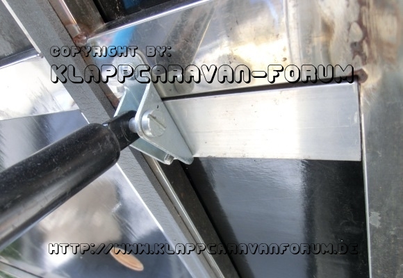

An der Zeltplattform ist der Dämpfer am Rahmen fest, da der "Fuß" länger als das Rohr breit ist, habe ich das Rohr einfach mit einem Stück ALU verbreitert.
Die Schraube durch das Aluprofil geht durch die Holzplatte. War mir sonst zu wackelig...
Im hinteren Bereich der Plattform habe ich noch zwei Winkel angeschraubt (links und rechts).
Die nehmen die Seitenkräfte auf und leiten die Kraft auf die Bordwand ab. Damit hängt nicht alles am Stangenscharnier...
Die habe ich etwas in der länge gekürzt, ist noch nicht die optimale Lösung, da man sich an den Winkeln schon ziemlich stoßen kann. Im aufgeklapptem Zustand sind die aber so hoch, dass bei meiner Körpergröße keine Gefahr für den Kopf besteht.
Idee ist ein durchgehendes Flachprofil aus ALU anzuschrauben, dann ist der Spalt auch noch besser abgedeckt...

Hallo MIchael,
ich habe das Klavierband mit 4,8 mm Edelstahlnieten befestigt. Dafür benötigt man nur eine große Nietzange (die Baumarktteile ziehen die Nieten nicht fest). Hat bisher auf allen Touren on wie Offroad gut gehalten. Um das Bohren kommst du natürlich damit auch rum!
Gruß Karsten

Hallo Karsten,
Hatte mir diverse Datenblätter von Nieten angesehen.
Edelstahlnieten halten eine Menge aus, sowohl in Quer- als auch in Längsrichtung.
Aber was hält das Bordwandprofil aus?
Sooo dick ist die Wand dann auch nicht. Von innen eine Unterlegscheibe ist auch nicht so einfach.
Da war das Gewindeschneiden einfacher...
Beim nächsten Anhänger würde ich ein dünneres Profil nehmen.
Ich denke 5x20mm wäre mehr als ausreichend gewesen. Das Schneiden von Gewinden in Material das dicker ist als der Durchmesser des Gewindes ist ja nicht ganz ohne...
Die Alternative, die in der Anleitung vorgeschlagen wurde (selbstschneidende Schrauben) hat bei mir nicht geklappt.
Dafür ist das Edelstahlprofil nach meiner Meinung zu hart...
Wäre als provisorische Befestigung für das erste Aufklappen einfacher gewesen. Aber nachdem die Schraube drin war, war das Gewinde ab, also nur noch der Schaft übrig...
...Vorbohren half da auch nicht wirklich.
Entweder zu groß oder zu klein...

Hallo Michael,
das mit der Bordwand ist ein gutes Argument! In der Tat sind die dauerhaft sicher den Belastungen nicht gewachsen. Ich habe unserem Anhänger deshalb einen "Hilfsrahmen" verpasst. Der verlegt nicht nur den Drehpunkt des Schaniers nach Aussen, sondern ist auch wesentlich stabiler als die Bordwand alleine.
Die Erfahrung mit den Selbstschneidenen Schrauebn in Edelstahl habe ich auch schon gemacht. Im Nachhineien eigentlich klar. Die Schrauebn müssten um zu schneiden ja härter sein als das Edelstahl. Aber nach dem zweiten Versuch war ich dann auch schlauer :ichdoof:
Das Aufklappen der Plattform bei aufgebautem Zelt klappt übrigen super. Der Zeltteil der auf der Plattform liegt, muss nicht abgespannt werden (selbst bei richtigem Wind nicht) und ist daher auch kein Problem beim aufklappen. Das Zelt falten sich einfach ein wenig zusammen und steht nach dem zuklappen wieder wie eine Eins.

mich würde sehr interessieren, wie lange die längere Deichsel vom Kochanhänger ist (gemessern von der Bordwand bis zur Spitze der Deichsel)? Wäre super, wenn das jemand, der diese hat, nachmessen könnte. Ich bin aktuell auf der Suche nach einem Anhänger und möchte gerne ebenfalls mehrere Räder auf der Deichsel transportieren. Vielen Dank!
Lukas
Elektron
Beiträge: 195
Registriert: 29.11.2015 21:53
Zugfahrzeug: Ford Kuga
Camper/Falter/Zelt: Gordigear Savannah
Wohnort: Rheinland
Re: Mein erster Zusammenbau
Beitrag von Elektron »
Hallo Lukas,
Länge der Deichel ab Bordwand bis Mitte Kugelkopf ist 145cm.
Die Zeltplattform steht allerdings vorne noch etwas über (wir haben kein Transportrohr für das Gestänge.
Das mit dem 4er Ständer geht da gerade eben…
Hier noch ein paar Details dazu: https://spw-338.klappcaravanforum.de/viewtopic. ... 52&t=13621
Viele Grüße Michael
