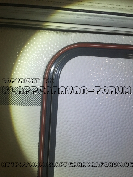

Mein Rapido CP 42 hat anscheinend ein kleines Problem am Heck. Erkennbar ist es, wenn die Tür beim Stehen ohne ausgefahrene Stützen, z.B. in der Pause bei der Fahrt, kaum mehr zugeht. Ich fürchte, daß vielleicht der Rahmen nachgegeben hat.
Was könnte man machen, um dem Heck den cm Hub mehr wiederzugeben ?
Man sieht auf dem Bild, daß es in der linken oberen Ecke klemmt, man sieht auch den Spalt eng werdend verschwinden:

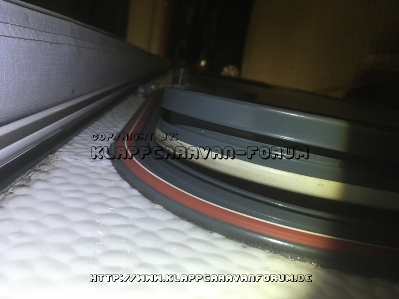

Hier sieht man nochmal das Klemmen der weißen Türdichtung aus anderer Richtung:

der Rahmen gibt nicht mal eben so nach.
was du tun kannst?
drunter legen und gucken was da los ist wäre ein guter Anfang!
und wenn ich mich nicht völlig verguckt habe,
hast du über der Tür ´nen Riss im Aufbau.

Stimmt, der Riß sah aus wie ein Lackfehler. Es kann aber mehr sein.

der Riss oben über der Tür könnte darauf hindeuten, dass die Holzleiste, die oberhalb der Tür entlang der Seitenwand des Rapido verläuft, an der Stelle gebrochen ist. Ich habe mir von einem Rapido-Kenner mal sagen lassen, dass es leicht passieren kann, dass diese Holzleiste bricht, wenn man die Stützen des Wohnwagens nicht als Stützen nutzt, sondern mit Gewalt anzieht, um den Wohnwagen gerade auszurichten.
Vielleicht kannst du dich ja erinnern, ob du die Stützen mal auf diese Art missbraucht und das Heck zu stark hochgedrückt hast.
Falls dieser besagte Bruch vorhanden sein sollte, kann ich nicht einschätzen, wie aufwändig die Reparatur ist.
Daran hatte ich auch gedacht, weil man das bei vielen Campern beobachten kann, die aus den Stützen Wagenheber machen.
Das macht bei Stützen, die auf dem Hilfsrahmen verschraubt sind, erstmal nicht viel Schaden, wenn man es nicht übertreibt, im Gegensatz dazu aber schon, wenn die Stützen z.T. auf dem Unterboden verschraubt sind. Nicht wenige haben dann schon wie Eichhörnchen drein geguckt, wenn sie feststellten, daß sie ein Loch im Boden hatten - oder irgendann später feststellten, daß es da unten "irgendwo" undicht ist.
An der Theorie, daß da oberhalb der Tür die Holzkonstruktion gebrochen sein könnte, ist schon was dran. Denn konstruktionsbedingt, kommt da schon viel Belastung auf diese Stelle, da sich im Gegensatz zu "normalen" Wohnwagen, keine andere Möglichkeit ergibt, wohin sich die Kräfte durch Verschränkungen im Aufbau verteilen können. Zumal das Dach bei diesen Hub-Dachwagen ja um etliches schwerer ist, als bei Wagen mit Hubdach alá Eriba oder Wohnwagen ganz ohne Hubdach. Beim Rapido Club sitzt da schon ordentlich Gewicht in der Dachfläche, das sich anders "schwingt" beim Fahren, auch ohne dabei über Schlaglöcher oder Feldwege zu rumpeln oder wie angesprochen, die Stützen zu "mißbrauchen".
Also ich denke mal, ob die Latten-/Kantholzkonstruktion dort über der Tür tatsächlich gebrochen ist, wird man nur sehen, wenn man von innen die Verkleidung entfernt - oder man versucht durch entsprechende Bewegung der Wand, an der Stelle über der Tür, dort wo sich der Riß zeigt, heraus zu bekommen, ob es sich da "merkwürdig" weich was bewegen läßt (ohne Gewalt natürlich).
Als Notbehelf, daß die Tür ordentlich paßt, kann man wie gesagt nur die Tür nachstellen, sofern möglich.
