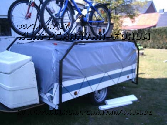

Aus aktuellem anlass zeig ich Euch mein Eigenbau Träger für meinen TRIGANO VENDOME.
Verwendet habe ich Vierkantrohr 30x30x1,5
Gefertigt nach ca. O-Maßen laut Bauplan(danke ct 7 Fan).
Hier erstmal der Träger im Bau.
Und ein mit fast fertigen Füssen.
Und nun fertig lakiert,mit Fahradschienen und montiert am Falter.
821
Montiert wird der Träger unten am Falter in den Originalen Haltern.
Vierkant an den Ecken,vorgebohrt 6mm.Hab diese auf 8,5mm vergrössert um ordentliche Schrauben zu verwenden.
Viel Spass mit den Bildern und beim nach bauen.
mfg Holger :twisted:

da hast du ja schnell nachgelegt. Sieht auch richtig ordentlich aus. Gegenüber dem Originalteil 370,- € zu sparen ist aber sicher der bessere Aspekt. Glückwunsch!!

Sieht richtig gut aus der Träger :wink: Mein Glückwunsch zu erfolgreichen und sehr geglückten Eigenbau !. Das verlockt ja förmlich dazu es nach zu machen ! :wink:
Das bringt mich auf die Idee ob es machbar ist den Trägerbau zu erweitern und dort noch nen Koffer mit ran zu schweißen !! :?: :wink:

Ich würde die Galerie für meinen Vendome auch gerne nachbauen. Könnte ich hierfür auch bitte die O-Maße laut Blauplan bekommen :?:

Glückwunsch, schaut doch klasse aus. Könntest du mir die Bilder in möglichst großer Auflösung zuschicken? Ich würde sie gerne in den Galerie-Thread stellen. Mailadresse kommt per PN.

Bin letztes Jahr mit Galerie zur HU.
Erst nachdem ich den Prüfer drauf an gesprochen habe,rüttelte er ein-zweimal daran und sagte"Is doch alles fest,kein problem".
Keine Eintragung,keine genauere Begutachtung nix.
mfg Holger

ich habe, nachdem ich mir meine Galerie ( habe die Maße deutlich geändert)geschweißt habe , diese Sicherheitshalber dem TÜV mal zur Begutachtung vorgestellt. Dort herrschte die einhellige (bei 3 Prüfern - ein Wunder :lol: ) Meinung vor:
Bei lösbaren Verbindungen( auch mit großen Schrauben ) handelt es sich bei der Galerie um Ladung. Für diese ist man als Fahrer immer selbst verantwortlich. Zulassung kann dadurch also nicht erlischen. Wichtig ist aber das die Maße und Gewichte (Stichwort Beleuchtung zu Außenmaßen usw.)eingehalten werden. Hältst Du Dich an die Planung gibt es hier null Probleme.
Die Frage ob die Haftpflichtversicherung bei evtl. Abflug zahlt kann ich aber nicht beantworten. Ich kann mir aber nicht vorstellen wie man grobe Fahrlässigkeit nachweisen kann. Es sei denn der Ausführer hatte keinen Schweißschein. Meine Vers. jedenfalls würde zahlen .
Oliver

als ich schrieb daß meine Versicherung zahlen würde bezog sich das natürlich auf den Schaden Dritter. Wer hat denn auch schon Vollkasko bei einem Falter. Meinen Schaden anderen in Rechnung stellen zu können stellt sich auch bei gekauften Trägern als schwer bis unmöglich dar.
Zu den Maßen : Mein Träger ragt pro Seite um 8 CM :!: über das Anhängermaß hinaus.
Auskunft TÜV: Die Beleuchtung darf nicht weiter als 25cm von der Außenkante entfernt sein . Die Anhängeraußenmaße dürfen auch nicht breiter als das Zugfahrzeug sein ansonsten sind Begrenzungsleuchten fällig(hat der Trigano ja eh schon).
Selbst mein Ausbau erfüllte diese Vorgaben in Verbindung mit meinem Zugfahrzeug.
Mein Träger ist deutlich stärker und stabiler ausgeführt als das Originalteil.
Eine brechende Schweißnaht(egal welche) kann auch keinen Abflug produzieren. Die Schweißnähte sind auch selten das Problem sondern meist ungenügende Materielstärke am Ende der Schweißnaht. Es reißt dann die ganze Schweißnaht heraus. Bei einer Materialstärke von 2,5 und 3mm wie bei meinem Träger absolut undenkbar. Das Teil steht Bombenfest. Daran könnte ich locker den Anhänger aufhängen.Nachteil ist leider das hohe Gewicht und die damit verbundene geringere Zuladung.
Schwachpunkt der Konstruktion ist allenfalls der gekaufte Fahrradträger auf der Galerie. Dieses Problem löse ich mit zusätzlicher Befestigung aller 4 Räder an der Galerie mit Hilfe der Schlößer und einem Spanngurt über alle 4 und unter der Galerie hindurch. Ja ich bin ein Angsthase. :lol:
Bei mir fällt garantiert niemals ein Fahrrad herunter.
Das Problem sind doch am ehesten Billigträger aus dem Baumarkt und dann flott mit 4 Rädern auf dem Dach mit 160 und mehr in den Urlaub. Möglich wäre auch das der Aufbauer ein Vollpfosten war.
Kritisch sehe ich z.B.auch die Grundträgerbefestigung am Autodach bei Fzg ohne Dachreling. Dort wird z.T der Gummifuß ,mit einer M5 - Schraube angezogen mit 7,5Nm, an den Dachholm gepresst.
Wo soll dann wohl das Problem bei einer massiven Vierkantstahlkonstruktion fest auf einem Anhänger verschraubt bestehen. Schau dir das wabbelige Originalteil an und vergleiche das mit den Galerien der Mitglieder. Ich habe die Galerie selbst gebaut um nicht die Originale nehmen zu müßen. Um Geld ging es mir dabei nicht.
Ich bin jetzt im Sommer mit 4 Rädern drauf insgesamt ca 1600 km gefahren und da war kein wackeln, kaum Bewegung (nur an den Trennstellen) und niemals irgendein unsichere Gefühl.
Lies die Beschreibungen über den Originalträger hier im Forum als Vergleich. Elastisch ist noch das Freundlichste was dort steht.
