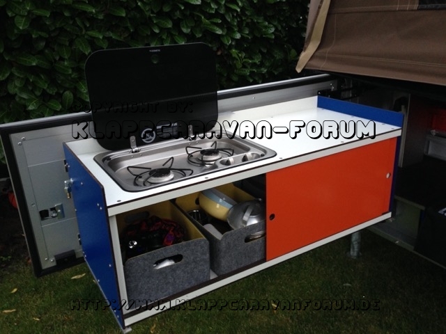

habe mir vor einiger Zeit eine Küche für unseren Scout-Dog gebaut.
Sie hat einen 2 Flammen- Kochfeld. Eine Spüle brauchen wir nicht.
Sie besteht aus 6mm HPL- Platten. Habe ich mir beim Lieferanten direkt auf Mass sägen lassen.
Die Platten sind mit Edelstahlschrauben M5 verschraubt. Wir hatten unseren Anhänger damals mit Küchenvorbereitung gekauft.
Somit waren die Haken an der Anhängerklappe bereits montiert. Auf der Rückseite der Küche habe ich mir aus Alu Aufhänger geschraubt.
An der Küchenfront hat sie 2 Schiebetüren (Orange)
Die Küche liegt während der Fahrt wie das Original auf dem Anhängerboden auf.
Die Bilder liegen in der Galerie. Bekomme ich nicht eingefügt.
In der Küche haben wir Stoffkästen zur Aufbewahrung von Geschirr und Kleinkram. Dies Klappern nicht während der Fahrt.

Die Lösung sieht super aus. Das Konzept mit der an der Klappe montierten Küche finde ich überzeugend. Bei abnehmbaren Küchen wird beim Aufbau immer zweites Paar Hände benötigt.
