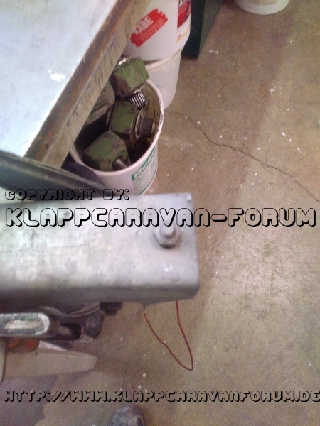

1.)
Man nehme 2 Schlüssel Grösse 19 oder eine Ratsche Nuss Gr 19 und Schlüssel
12284
mit dem Werkzeug löst man die beiden Schrauben der Zugpfanne
12285

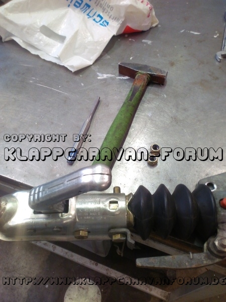

2.)
Man nimmt nun einen Passenden Dorn und einen Hammer und Klopft mit gefühl zuerst die vordere Schraube raus. Anschliessend die hintere Schraube rausklopfen.Ganz wichtig wird nur die Pfanne gewechslet die hintere Schraube durch einen Bolzen ersetzen. Dieser Bolzen sichert den Dämpfer wenn er vergessen geht kann man die Hintere Schraube nicht mehr setzen zum Verschrauben und man hat etwas mehr arbeit
12286
Zugpfanne undGummitülle nun abziehen
12288
12287

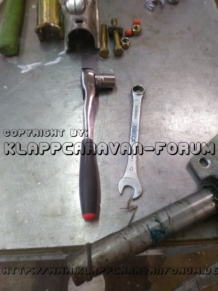

3.)
Man nehme nun Ratsche Nuss Gr17 und Schlüssel Gr17 oder 2 Schlüssel Gr17
12289
Mit diesem Werkzeug löst man nun die hintere Schraube des Dämpfers
12290
12173
Dieser Schritt muss man auch machen wenn man in Punkt 3 vergessen hat einen Bolzen zu setzen wenn man nur die Zugpfanne wechslen will.

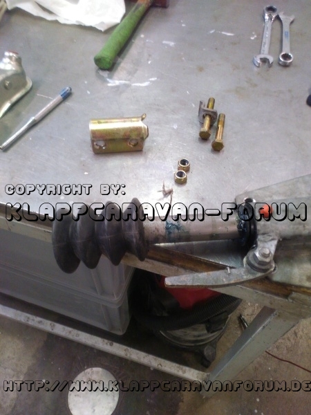

4.)
Dämpfer nach hinten rausziehen
12291
Wenn man nur die Zugpfanne wechslen will den Dämpfer soweit Rausziehen das Vorne an der Zugpfanne im hinteren Loch das Dämpferauge wieder sichtbar wird. Anschliessend Schraube setzen mit neuer Kupplung und den Dämpfer von hinten wieder zusammenschieben und wieder verschrauben.

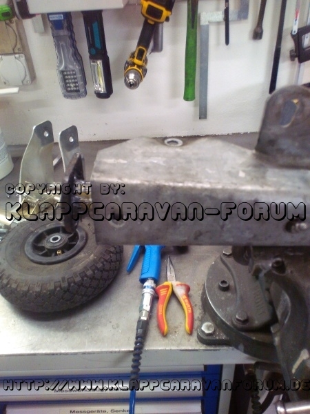

Die Zugstange vorne vom Rostbefreien und Putzen da wo die Kupplung montiert war
Dann am Besten in einen Schraubstock damit und die Zugstange nach hinten rausschieben
12293

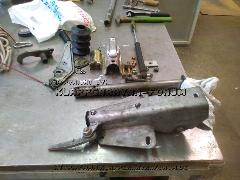

Geschafft nun liegt die Kupplung fein Säuberlich zerlegt auf dem Tisch
12283
Das ganze Geraffel nun Sauber ausputzen un Reinigen. Dabei den Zustand des Dämpfers kontrollieren und ev neu Besorgen. Den Zustand der Zugstangenführung kontrollieren das sind die Kunstoffteile in denen die Schmiernippel stecken eventuell neu besorgen. Die Zugstange kontrollieren ob Gerade nicht krumm ohne Riefen und schön. Die richtigen und passenden teile findet man wenn man mit den Angaben auf den Einheit und dem Ausgebauten Teil beim Händler aufschlägt.
Anschliessend das Ganze wieder sauber und mit neuen Schrauben und Sicherungsmuttern in umgekehrter Reihenfolge zusammen setzen. Dabei die Schmiernippel mit neuem Fett versorgen und zwar so das es hinten und Vorne Rausquillt
