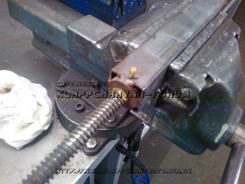

Ich habe mir nun die Stützen vorgenommen während ich auf die Kuppulung und den Auflaufdämpfer warte.
Als erstes sämmtliche Stützen abgeschraubt
Dann die 4 Stützen gereinigt und von altem Fett befreit und neu geschmiert

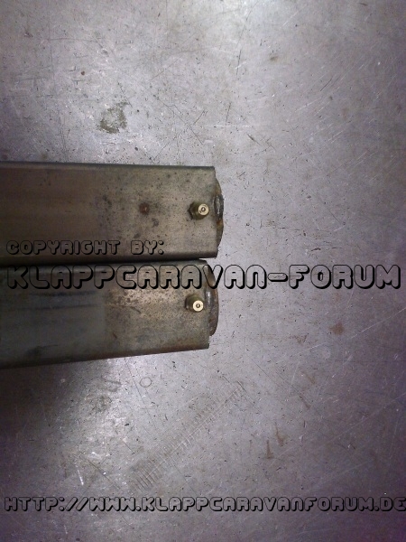

Bei den Seitenstützen habe ich eine kleine Modifikation zum Schmieren eingebaut.
Als erstes zwei 5mm löcher von der Seite in die Stütze in die Gewinde der Stützschrauben gebohrt.

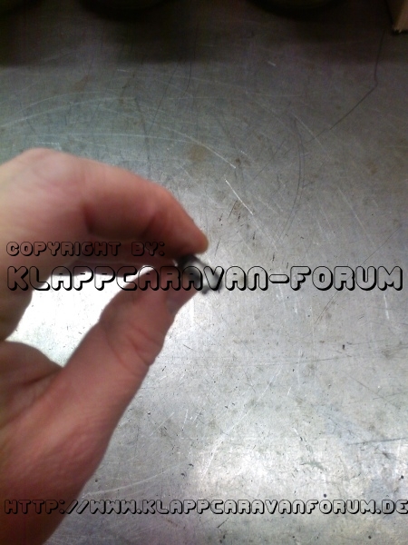

Anschliessend mit einer Gewinde Filiere zwei M6 gewinde geschnitten und dabein den Gewindeschneider zersemmelt zum Glück konnt ich das ganze retten
Anschliessend zwei Schmiernippel gesetzt
Dann die Stütze wieder zusammengeschraubt und nun kann das ganze Sauber abgeschmiert werden

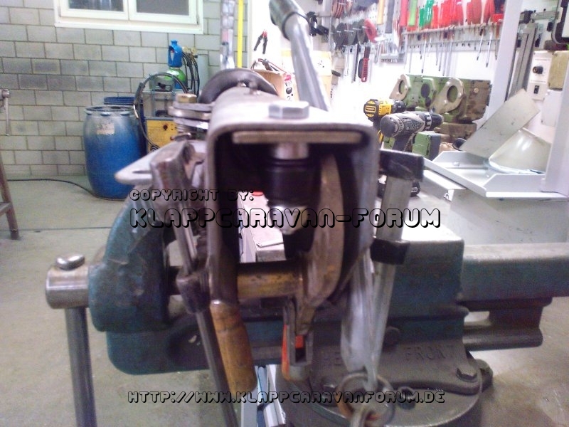

So ein paar Teile sind eingetroffen.
Neue Kupplungspfanne montiert und Dämpfer eingebaut.
Den Richtigen Dämpfer könnt ihr anhand der eingeschlagenen Buchstaben und Zahlen auf dem Kopf ermitteln in meinem Fall handelt es sich um eine Alkoeinheit. Der Händler hat mir dann den Passenden Dämpfer organisiert

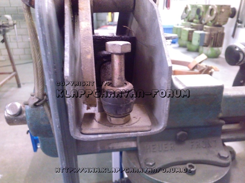

Den Dämpfer von hinten einschieben ins Zugrohr dann vorne am Kopf im hinteren Loch zusammen mit der Kupplungspfanne verschrauben. Dann von hinten den Dämpfer etwas zusammenschieben und sofort die hintere Schraube setzen dabei inklusive Unterlageblech. Der Neue Dämpfer hat nun eine Vorgepresste Distanzhülse am Ende. Es entfällt die Alte Distanzschraube zwischen Unterlagblech und Dämpfer
Alt mit Distanzschraube und Unterlagblech
Neuer Dämpfer nun ohne die Distanzschraube nur mit Unterlagblech und Hülse
Vorne nun den Rest zusammengebaut und den Rückfahrhebel nun richtig zusammengebaut. Das habe ich weiter vorne im Fred falsch zusammengesetzt
Und wenn alles sauber zusammengebaut ist sollte das ganze so sahne laufen wie im Video unten. :klapp:
