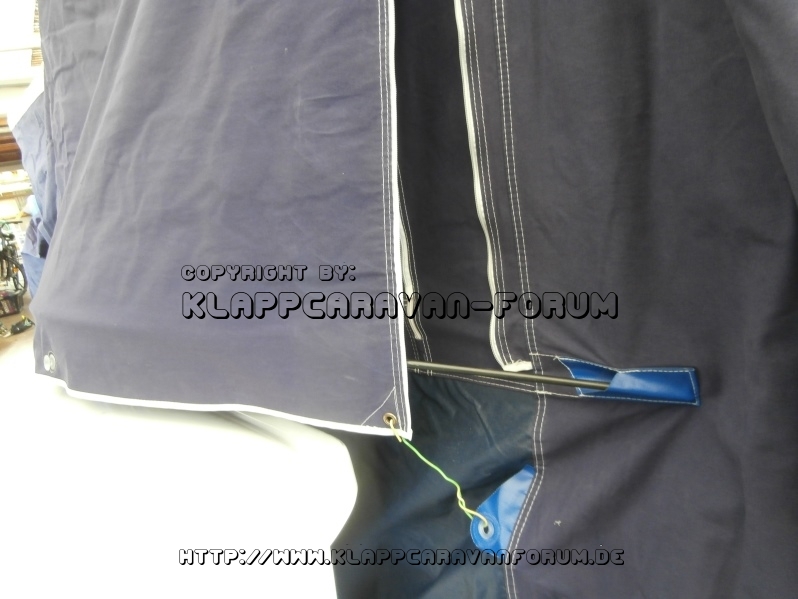

Crazymo hat geschrieben: Nochmal zur der Fieberglasstange am "Deichselfenster" die in die dazu dient, das Fenster etwas aufzuhalten:
Wie lang ist diese Stange? Kann die mal jemand für mich messen? Da wäre echt spitze! Ich habe mir so ein Universalset gekauft und das möchte ich richtig ablängen.
Hallo, ganz einfach der Chantilly ist so breit wie die kleineren Triganos, also 1,4m breit ist der Hauptwagen. Ohne vorne mit Quer-Staukasten. Deshalb ist auch das Fenster so breit wie auch die Chambord. Das ist dann leichter das Fieberglassstangen zu messen.
Werde es dann mal nachmessen, oder auch jemand anderst, mit Hauptwagenbreite von 1,4m.
Unterschied vom Chantilly zum Chambord ist das Vorzelt. Chantilly ist 3,15m und Chambord ist 2,4m.

Die Stange ist 175cm lang und hat einen Durchmesser von 8mm.
11168 11169

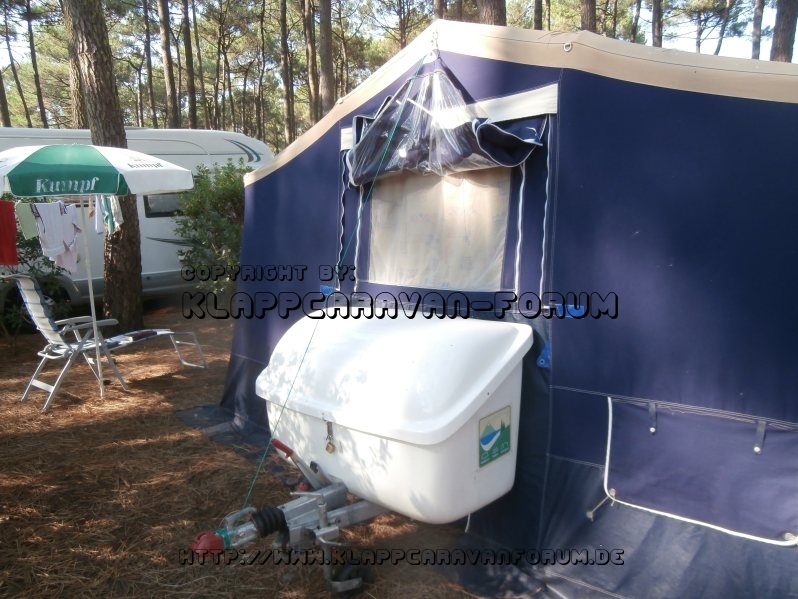

Statt Alu-Stange habe ich eine Schnur für den Vorhang gespannt:
8002
Den klappe ich mit ein.
Einfach eine Seite an der Stange eingeklippt lassen:
8003
Wenn man dann noch außen eine Schnur einhängt, hat man dann ein Rollo und das Fenster ist mit oder ohne Folie schnell oben.
8004
dabei muß die Schnur oben durch die Öse:
8005
und unten an der Deichsel einhaken mit einem S-Haken.

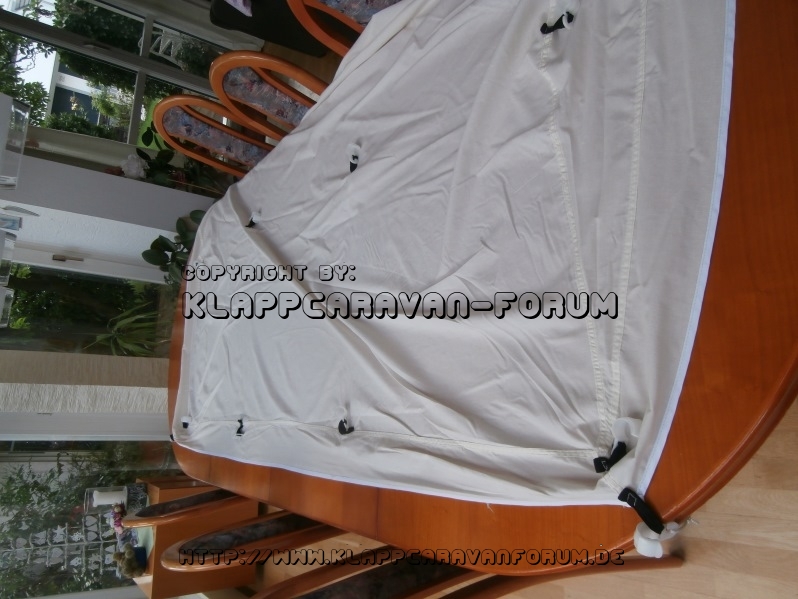

Innenhimmel Trigano Hauptwagen 140cm breit:

Ich würde zuerst alles Flach zusammen nähen, und dann die Klemmen mit Gummi (z.B. breiter Hosengummi 10 bis 20mm breit) annähen, im Hauptwagen einhängen und dann die Ecken mit den Winkeln mit Nadeln abstecken. Die Ecken mit Falten annähen. Zum Schluß die 4 Klemmen unten an den Ecken annähen.
Vorne an der Tür ist kein Dreieck, sondern da hängt der Stoff wie an der Seite, 10cm links und rechts herunter.
