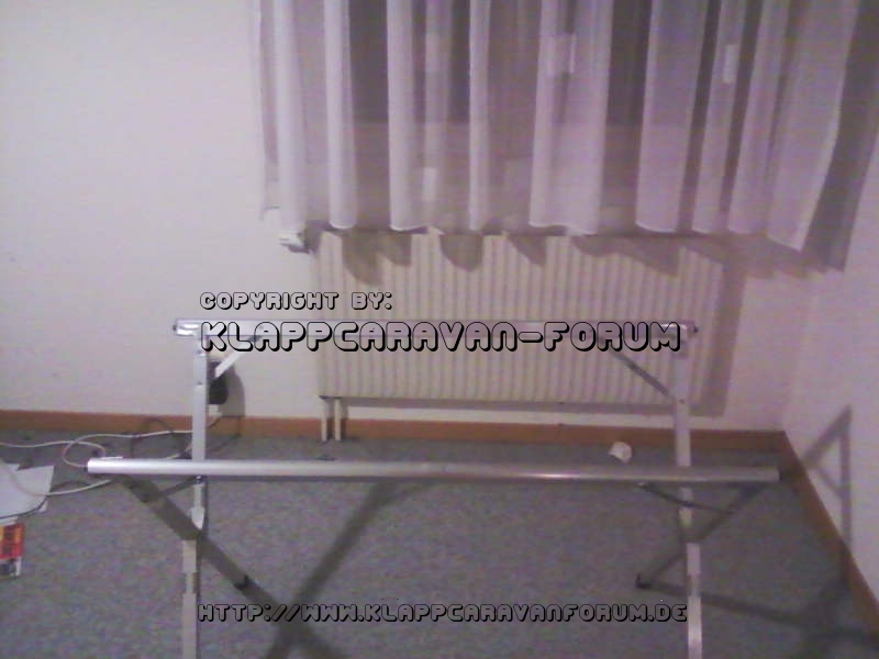

Basis bildet das Alte Rolladenalugestell

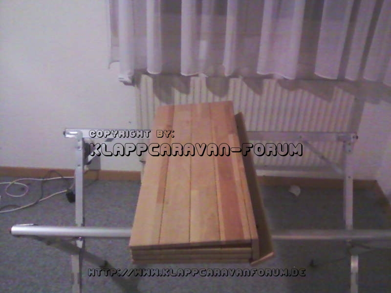

Nach einigem Hin und Her Planen war klar der Tisch wird aus 4 Elementen gebaut

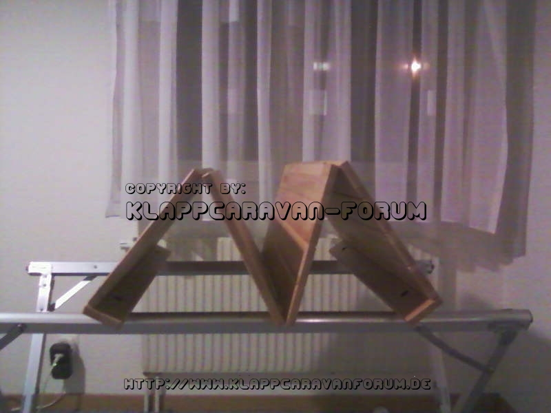

So sehen die gefalteten Elemente Aus und die Breite Orientiert sich am Zwischenraum der im Confort übrig bleibt zwischen Küche und Oberschrank wenn man weggräumt. Man sieht auch das es nicht ganz passt mit dem Zusammenlegen da eines der Fixier teile Fest ist und das andere klappbar mit einem Scharnier ist stört dies aber nicht im geringsten. Man muss halt aufpassen das man das nicht abbricht.

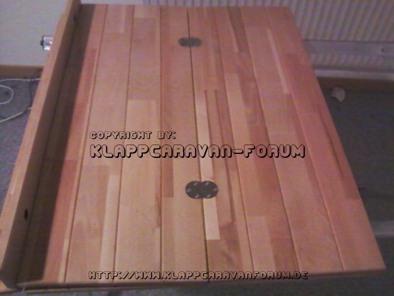

Die 4 Einzelnen Elemente wurden Mittels Möbelscharnieren verbunden

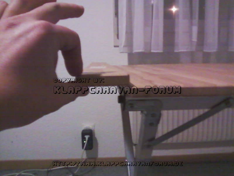

Der Fertige Tisch
