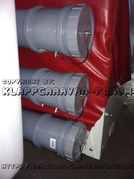

Bei unserem vor kurzem Erworbenen SK14 hat es mich gestört, dass das Vorzeltgestänge im Mittelteil des Wagens lag, und dort Viel Platz verbraucht hat.
Andere Hersteller haben ja Irgendwo Transportrohre angebracht bzw. andere Camper eigenbau Lösungen entwickelt.
Bei genauer betrachtung des SK14 war weder unten vor, noch hinter den Rädern ein geeigneter Platz. An die Seite wollte ich wegen breite, aufbauen usw auch nicht, von der Rennleitung mal ganz abgesehen...
Aber zwischen Deichselkasten und Aufbau war noch platz, den ich nicht so Verschwendet lassen wollte.
Daraufhin bisschen gemessen, überlegt, gemessen, überlegt... Inspriration hier im Forum usw geholt, nochmal gemessen, überlegt...
Dann beschlossen: 3 STück 100er HT Rohre kommen übereinander. also Rohre und Muffen besorgt, Schraubverschlüsse besorgt und n bisschen Flachstahl.
Zunächst mal einen Halter gebogen und gebohrt, testweise angehalten, lackiert:
11153
Schwierigkeit hierbei war, dass die blöde V-Deichsel halt V-Deichsel-Förmig ist, hier den richtigen Winkel zu treffen, um Hinterher paralell zur Deichsel, im Lot zum Kasten, und noch 90° in der Biegung zu haben.
An der Deichsel ist jeder Halter mit 2 Schrauben fest (vorhandene Löcher), am Deichselkasten sind jeweils 3 Bohrungen entstanden.
11154

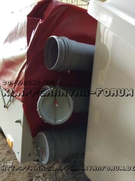

Als Halter für die Rohre sind Lüftungsschellen mit vorhandenem M10 Gewinde verwendet worden. Demzufolge habe ich M10 schrauben mit K-Scheiben durch den Deichselkasten, durch den Halter in die Lüftungsschellen geschraubt.
Die Rohre habe ich direkt in 1500mm gekauft, da musste ich nix Kürzen. Die seite mit glattem Ende habe ich zunächst mit einer Muffe versehen. dann haben beide seiten einen Schraubdeckel erhalten.
Da ich kein Risiko eingehen wollte habe ich die steckverbindungen jeweils mit einer M4 schraube gesichtert, wahrscheinlich überflüssig, aber das werde ich nie erfahren...
Um die Schraubdeckel sowohl gegen Verlust beim Fahren (die haben dank der Dichtung einen so hohen Öffnungs-Widerstand, das ich das nicht glaube) aber auch als Verlustsicherung im Stand bei geöffnetem Rohr, Edelstahlschrauben M4 mittig in die Deckel gebohrt. Die Befestigungsschraube für die Schraubdeckel habe ich dann als Gegenpunkt genommen um ein mit Ringösen versehenes Kabel dazwischen zu befestigen. Die muttern sind am Deckel natürlich so eingestellt, dass die Ringöse frei drehen kann, wenn man den Deckel öffnet. Hier 2 bilder zu meiner ansonsen vermutlich schwer verständlichen Erklärung:
11155
11156
Nach Fertigstellung habe ich das Vorzelt Gestänge bis auf die Kreuzverbinder unterbringen können:
11157
Im Oberen Rohr wäre auch noch Platz, mal gucken was da rein kommt.
zu den Kosten: die HT Rohre und Deckel haben zusammen glaub ich ca 50 bis 70 € gekosten.
Das Flacheisen hat 1€ in die Kaffeekasse eines Stahlhändlers gekostet (war ein Reststück)
Den Rest hatte ich noch, oder hab den irgenwo umsonst bekommen.
Was würde ich das Nächste mal anders machen:
ich hätte den Abstand zwischen den Rohren geringer gemacht, dadurch wäre das Ganze weniger Hoch geworden. Ist zwar nicht schlimm, aber es wäre besser gewesen.
Gerne könnt Ihr Fragen stellen, oder auch Lob oder Kritik anbringen.

Gewichtsverteilung: Dafür ist es natürlich stark nachteilig, ich habe den Falter danach noch nicht kpl Beladen, bin mir aber sicher, dass ich alles schwere Hinten laden muss. Allerdings macht meine gewichtstechnisch gesehen ungünstige Beladung der Deichselbox (die wird ziemlich schwer) noch mehr aus. Mal gucken ob ich mit der von mir angedachten Beladung hinkomme, oder die Deichselbox mit weniger schweren Dinge füllen muss. Aktuell sind da Gasflasche, Herings- und Werkzeugkiste drin, zusammen geschätzte 30kg, und es wird noch mehr.
Zu dem Entfernen der Abdeckplane:
Zugegebenermaßen hatte ich den Hänger seit der Modifikation nur Aufgeklappt, aber die Vorderwand noch nicht unten. Die passt zwar mit Sicherheit durch, aber wie es bezüglich des Reibens aussieht, kann ich noch nix sagen. Wenn das Wetter mitspielt machen wir Ende Juli noch n Kurztrip, dann kann ich berichten
Zur Befestigung am Deichselkasten:
Da hatte ich zunächst auch Bedenken, aber seit dem Umbau verwindet sich bei Belastungen der Deichselkasten Weniger, wird also eher Gestützt als Belastet.
Ich hatte mich entschieden, das so zu machen, nachdem ich mir die Befestigung der Gasflasche angeschaut hab, wo relativ Wenig Material das Gewicht einer Gasflasche halten soll (voll ja deutlich über 20kg)
An der Deichsel ist jeder Halter mit M8 Schrauben und selbstsichernden Muttern befestigt. Ich denka auch Ohne Deichselkasten würde das ganze ausreichend Stabil stehen, würde aber Vibrieren usw.
auf der Aussenseite des Deichselkastens wird das Gewicht ja sowieso über das Flacheisen verteilt, an der Innenseite habe ich die M10 schrauben mit M10 Karosseriescheiben befestigt.
Beim Bremsen wird also das von den Rohren ausgeübte Gewicht größtenteils vom Flacheisen gehalten (ist 4mm x 30mm). Der Rest wird großflächig, hauptsächlich im Unteren Teil an den Deichselkasten weitergeleitet.
Beim Beschleunigen würde die Rest-Gewichtskraft die das Flacheisen nicht aufnimmt, an den 6 Punkten der Schrauben ziehen. Da mein Wagen nur 75 PS hat, und ich speziell mit Hänger eher nicht im Michael-Schumacher Stil anfahre, hält das sich in Grenzen.
ich hoffe meine Erläuterungen sind Halbwegs verständlich geschrieben, ansonsten Gerne nachfragen.
