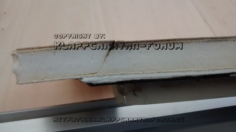

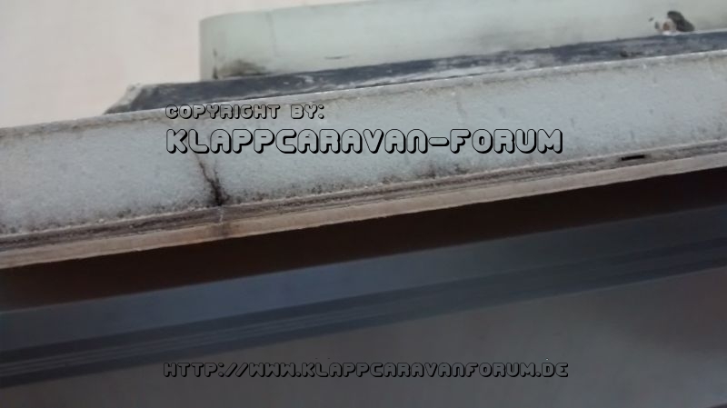

@ Per & Rallyegünni: Beim Ausschneiden der neuen Dachluke kann man an dem ausgeschnittenen Stück auch den Riss im Detail ansehen. Beim mittleren Bild ist der Riss zu sehen, wie er durch Druck von oben klafft. Beim letzten Bild ist der neue Aufbau zu sehen. Ich denke jetzt dass die Risse durch Schwingungen an der Luke entstehen. Und ein 2. Riss würde sicher dazu führen das sich das Dach absenkt, wie hier in einem anderen Beitrag beschrieben (--> RallyeGünni). Die Plastikplatte (Dachhaut) ist doch recht dünn. Nur durch das Styropor und das Buchenfurnier wird es stabil.

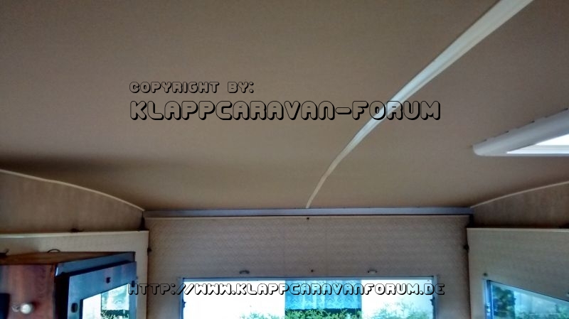

Bei dem Himmel haben mir Tim und Kalli geholfen, Tim hat als Raumausstatter/Sattler die entsprechende Profiausrüstung, und schafft sehr genau. Zuerst wurde der Schaumstoff mit Sprühkleber fixiert. Dann der Himmelstoff darüber gezogen und seitlich getackert. Zwar ist er gut gespannt, doch wir haben ihn trotzdem in der Mitte mit einer Leiste fixiert, damit er in ein paar Jahren nicht durchhängt. Als Leisten haben wir die Original Leisten verwendet. Es war mühselig sie vom Styropor Kleber zu befreien, aber das Ergebnis hat mir gefallen. Den Stoß der ehemaligen Querleisten haben wir über dem Schrank gemacht, damit er nicht so auffällt.

Wie breit ist eigentlich das Dach?

das Dach ist 2,01 x 3,90m, die elastische Stoffbahn war 1,80 breit, wurde dann aber auf rund 2,10m gespannt. Den Überstand von ca. 10cm haben wir noch abgeschnitten.
