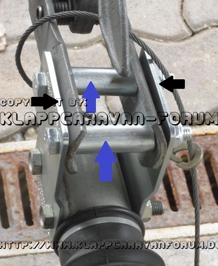

Wenn ich die Antischlinerkupplung montieren würde, wird sie zwischen die beiden Bleche der Deichselerhöhung geschraubt (Pfeile Schwarz). An die Stelle wo jetzt die Kupplung (KK82) geschraubt ist. Also brauch ich weder bohren oder schweißen. Die Befestigungslöcher und der Lochabstand passen überein. Als zusätzliche Stabilisierung der Kupplung werden noch Distanzhülsen (Pfeile Blau) über die Schrauben gesteckt. Dies ist auch schon für die jetzige vorgeschrieben. Aber ich muss mal abwarten was dazu der Prüfer sagt, mit der ASK, weil die Betriebserlaubniss der Erhöhung nur für die KK82 und KK92 besteht. Nicht dass mit der ASK die BE erlicht. Wenn der Prüfer Nein sagt, dann wird diese nicht angeschraubt. War ja nur ein Gedanke, weil die ASK nur rumliegt und ich hätte diese wegen der zusätzlichen Sicherheit anbauen können. Wie heist´s so schön; "Sicherheit geht über Alles!!".
