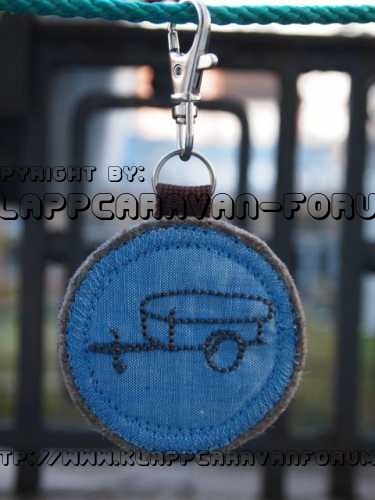

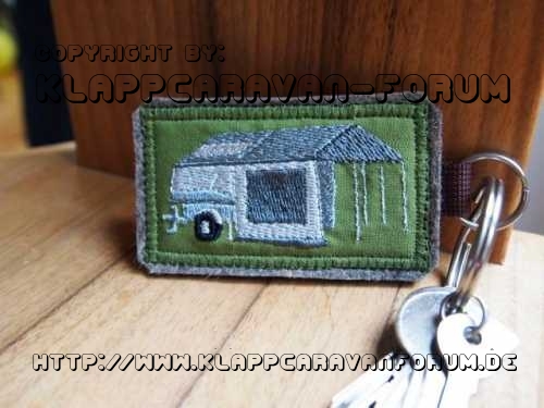

Erstmal hab ich nen "adäquaten" :P Schlüsselanhänger für die vielen Schlüssel bestickt
10698 10699
und direkt noch einen für den Unterstand

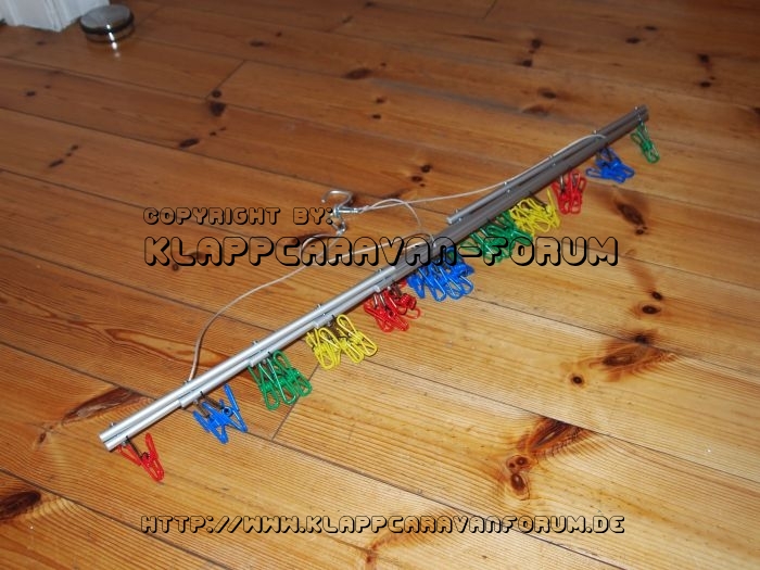

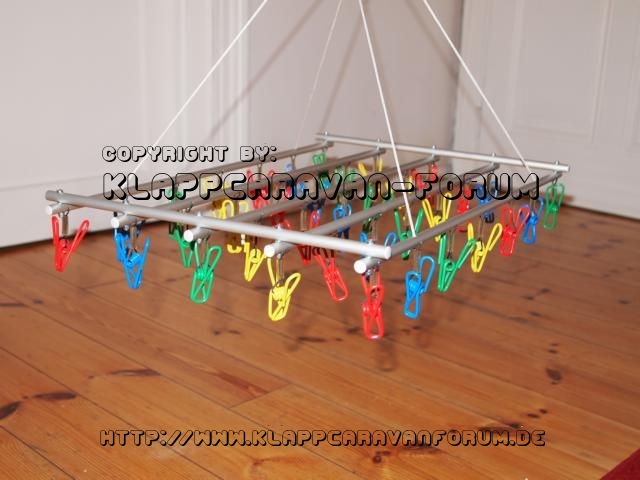

Dann kamen noch nette kleine Spielereien dazu, wie z.B. der Wäschehänger aus Alurohröhrchen, der sich ebenfalls schön klein zusammenfalten lässt: 10702 10703

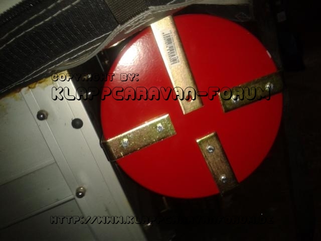

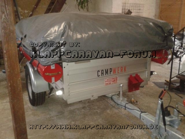

Für 2015 planten wir daher, ein Transportrohr für das Vorzelt Gestänge zu bauen (es sind dann doch 2 geworden)
10704
KG Rohr ist nicht UV beständig und wird mit der Zeit spröde, deshalb hat mein Mann wieder eine hübsche Lackierung aufgebracht.
10705 10706
Das Material muss in den „Deckeln“ v.a. nach vorne hin auf jeden Fall verstärkt werden, damit bei einem Crash oder einer Vollbremsung der Inhalt nicht als Geschoss auf das Auto prallt. Bei uns sind Multiplex Platten drin, vorne mit 3mm Stahlblech verstärkt. In dem Rohr, in dem das schwere Gestänge ist, sind vorne fette Stahlwinkel verschraubt, der oberste mit einer Durchgangsschraube durch den Stahlträger unter der Siebdruckplatte. Die andere Seite lässt sich öffnen, hat aber auch ziemlich stabile Verschlüsse. Der Tüv hat jedenfalls nix dagegen gehabt.

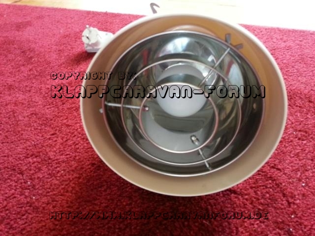

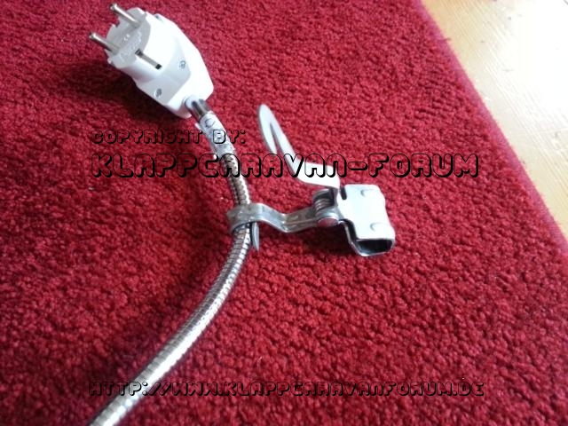

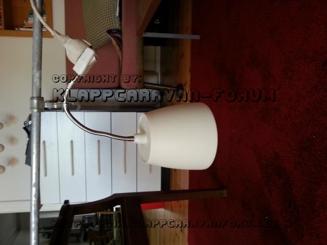

Die hat während eines Kurzurlaubs mit einer Not-Kauf- Billig- Stecker- Lampe aus dem 1€ Laden begonnen. Erst mal hab ich einen von unseren Klemmhaken dran befestigt, damit man sie aufhängen kann.
10708 Sie blendete aber und bekam deshalb von mir einen Kunststoff Blumentopf als Schirm verpasst. Jetzt war sie wieder zu dunkel. Alu auf der Innenseite hat nicht lange gehalten. Daher ein billiger Sektkühler als Reflektor rein, blendet immer noch…
10709
2 Backformen unten dran… :arrow: Alles gut!

Das Thema Transportrohr beschäftigt mich auch schon eine Weile. Wie habt ihr das mit der Stütze geregelt?

wir haben ja 4 Stützen, die haben wir alle ein Stück gekürzt, dass sie noch unter das Rohr passen. Einfach abgeflext und oben auf diesen Bügel verzichtet. Jetzt sind sie für manche Untergründe etwas zu kurz, aber zum Unterlegen haben wir immer was dabei und außerdem findet sich immer irgendwas auf dem Campingplatz, wenn die Höhe immer noch nicht reicht.
10715
Ich hatte auch schon mal darüber nachgedacht die Stützen durch Kurbelstützen (wie bei den Wohnwagen) zu ersetzen, hab das aber dann nicht weiter verfolgt.

Das Transportrohr und die Stützen beissen sich. Hab daher auf Alko Schwenkstützen umgerüstet, nachdem ich das 2014 an einem Ausstellungshänger bei Campwerk gesehen habe.
