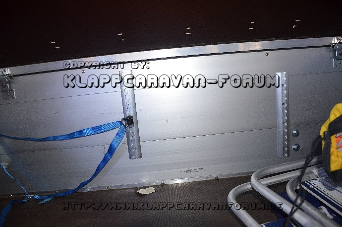

ich habe im Mai 2016 einen gebrauchten Scoutdog erworben, für kleines Geld, aber ohne irgendwelche Extras. Letztes Jahr stand das gute Teil meistens herum, dafür hatte ich Zeit, mich mit den Extras zu beschäftigen, z.B. auch Airlineschienen. Die Frage nach der Befestigung ist berechtigt, da die Aluprofile der Seitenwände nicht so viel hergeben. Aber: eigentlich wollen wir doch nur, dass die Kisten, Taschen und sonstigen Utensilien während der Fahrt nicht unkontrolliert durch den Hänger poltern. Darum wird aus meiner Sicht das Thema "Befestigung und mechanische Kräfte" etwas überbewertet. Ich will allerdings gar nicht ausprobieren, wie sich die Schienen bzw. die befestigten Teile bei einem Unfall oder völlig unkonktrolliertem Abbremsen verhalten. Der langen Vorrrede genug:
Ich hatte zwei Airlines, je 1250mm mit halbrundem Profil, im guten Ebay bestellt - ebenso einige Fittings und "Bretterhalter". Die Schienen habe ich zunächst auf jeweils 300mm abgelängt - da der Papst nicht in den Hänger reinguckt: abgeflext, was man hätte schöner machen können. Dann im Abstand von 50mm Löcher gebohrt (Standbohrmaschine), versenkbare Blechschrauben genommen und (!!!) Metallkleber von Würth. Die Schienen habe ich nicht horizontal eingebaut, sondern vertikal im Abstand von ca. 600mm - weil das die Länge für meine Kisten und Aufbewahrungsboxen ist. Also die Airlines schön "eingecremt" und die Blechschrauben durch die vorgebohrten Löcher in die Bordwand gesetzt. Oben begonnen, rechten Winkel "ausgeschaut" und die untere Schraube gesetzt, dann die beiden in der Mitte - fertig ist die Laube!
Insofern finde ich die Diskussion um Nieten oder gar versenkbare Schienen zwar interessant, aber meistens geht's einfacher. Das Argument wegen der "Hubbel" - also Schraubenköpfchen - ist auch bei versenkbaren nicht ganz weg, aber unerheblich, weil man in der Regel den Fitting nicht genau an dieser einen Stelle und keiner anderen anbringen muss.
Jetzt kann ich die Ösen-Fittings bzw. "Bretterhalter" recht flexibel dahin setzen, wo es wegen der Ladung sinnvoll ist. Ich habe nicht den Eindruck, dass das eine wacklige Angelegenheit ist. Aufwand und Zeit hielten sich in Grenzen - Kosten für die Airlines und Zubehör ca. 65 Euro.
