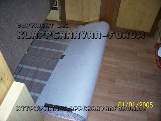

Auf dem WW- Boden sind die Styroporplatten ausgelegt und mit Alu- Klebeband verbunden.

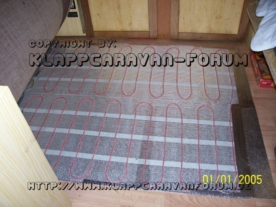

Auf der alubeschichteten Fläche wird die Heizmatte ausgelegt und mit dem Alu- Klebeband fixiert.
1943 1944
Die Kabel seitlich zum Spannungsregler geführt. Zuleitung verlegt und alles angeschlossen.

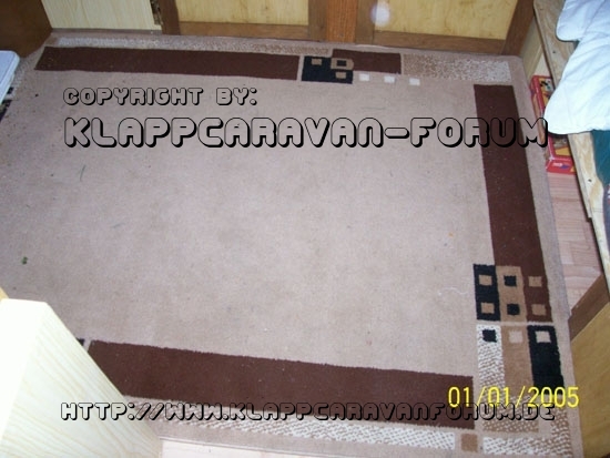

Die Heizmatten mit dem Teppich zugelegt .
1945
Bei der Funktionsprüfung wurde die Temperaturen bei Volllast und Teillast unter dem Teppich gemessen.
Bei 230V wurde eine Temperatur von > 55°C gemessen.
Bei ca. 170V wurde eine Temperatur von ca. 35°C gemessen.
