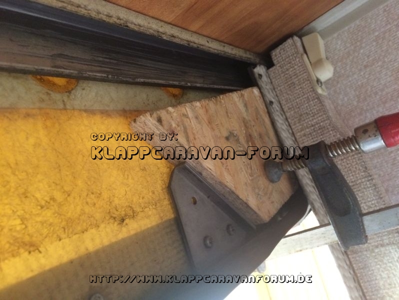

Da der vordere Schienengleiter lose war, hat sich die Vorderwand am Hängeschrank gerieben und das Dach ging schwer hoch. Dadurch konnte sich auch die hintere Wand wieder nach vorne kippen, wenn man alleine aufbaut.
Um die hintere Wand in Position zu halten, habe ich kurzer Hand 2 Hölzer mir zu gesägt und mit Schraubzwinge geklemmt.

Jetzt blieb die hintere Wand in Position und ich konnte die vordere Wand hoch stellen.

Inzwischen habe ich die Holzplatten mit Klett fixiert, somit bleibt die hintere Wand immer stehen, beim alleine klappen.
Also Platten ist auf einer Seite Klett geklebt und die andere Seite innen im Deckel, beim Hochklappen kommen die Platten rein und bleiben bis wieder zusammengeklappt wird.
Die Patten lege ich dann einfach auf die Wand, wenn ich die hintere Wand runter klappe.

12229
Inzwischen muss man die Schraubzwingen wegdenken.
Dahinter habe ich auf beide Seiten ein Klettband geklebt und die zwei Platten (links und rechts) halten den Deckel auf seine Position, bis ich vorne den Deckel mit viel Kraft hochgedrückt habe.
Klar mit 2 Personen geht es leichter.
Die Platten bleiben so lange drin, bis ich wieder zuklappe. :dhoch:
