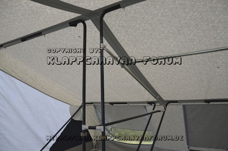

Dazu brauchten wir 3 teleskopierbare Zeltdachstangen mit Klemmösen an den Enden, die wir wie auf den folgenden Bildern anbrachten:

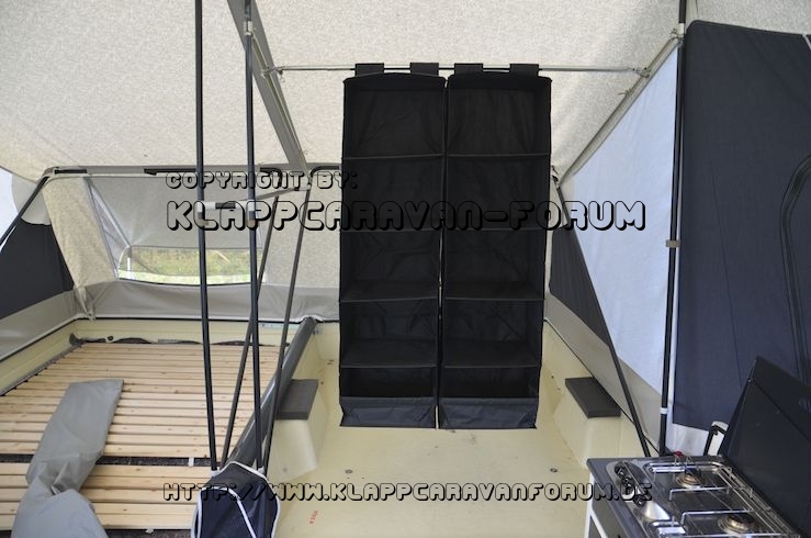

Und so sieht es mit den IKEA-Skubb Hängeaufbewahrungen aus:

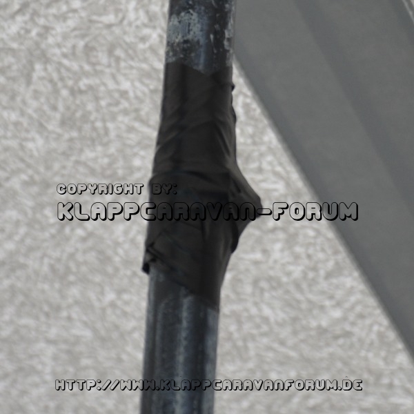

Bei voll beladenen Regalen hat die Querstange jedoch einen unbändigen Zug nach unten. Um das Abrutschen der linken und rechten Teleskopstange zu verhindern, haben wir noch Schlauchklemmen an die vorderen senkrechten Camp-let-Stangen geschraubt und mit Klebefolie die scharfen Kanten entschärft. Diese Schlauchklemmen sind gleichzeitig "Memoryklemmen", weil die Teleskopstangen so beim Einbau immer die selbe Höhe haben.

Da geht eine Menge rein, und die Schränke lassen sich auch voll bepackt leicht zur Seite schieben, wenn man mal dahinter muss. Und Platz für einen dritten Schrank wäre auch noch... :roll:
