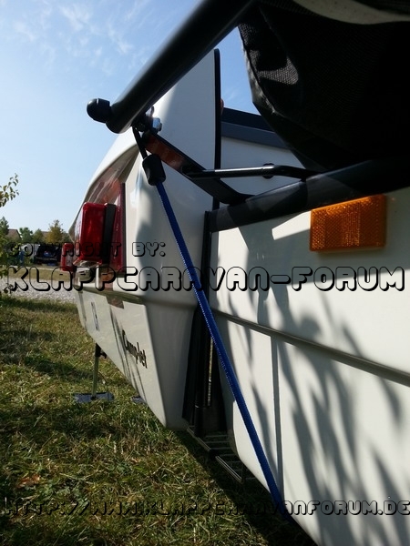

Hallo Camp-let-Bauer,
mir ist es schon passiert, dass mir der Bügel der Seitenstange wieder in den Wagen zurück geklappt war. das ist beim erneuten Aufklappen sehr unangenehm, wenn man es nicht bemerkt hat. Deshalb habe ich mir eine kleine "Gummilösung" überlegt und Euch hier mal fotografiert.

Hallo Jasper
Tolle Idee.

Hallo Jasper,
eigentlich sollte Camplet die Wagen serienmäßig mit einem Gummistropp an der Aussenseite des U-Bügels ausliefern. Denn das Problem
mit dem U-Bügel nach einem "Unfall" ist Camplet bekannt, denn jeder Camplet-Händler hat das Ersatzteil auf Lager.
Von daher halte ich Deine Idee mit der "Gummilösung" für sehr gut
Man kann noch so gut aufpassen, irgendwann klappt das Mistding unbemerkt zurück und dies Ersatzrohr für viel Geld ist fällig.

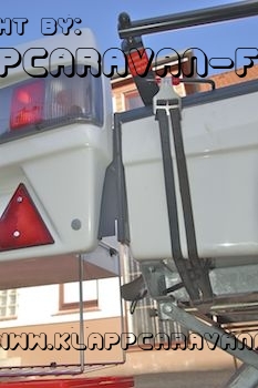

Hallo zusammen
Ich sichere das Gestänge damit
und verhindere so
das verbiegen.
