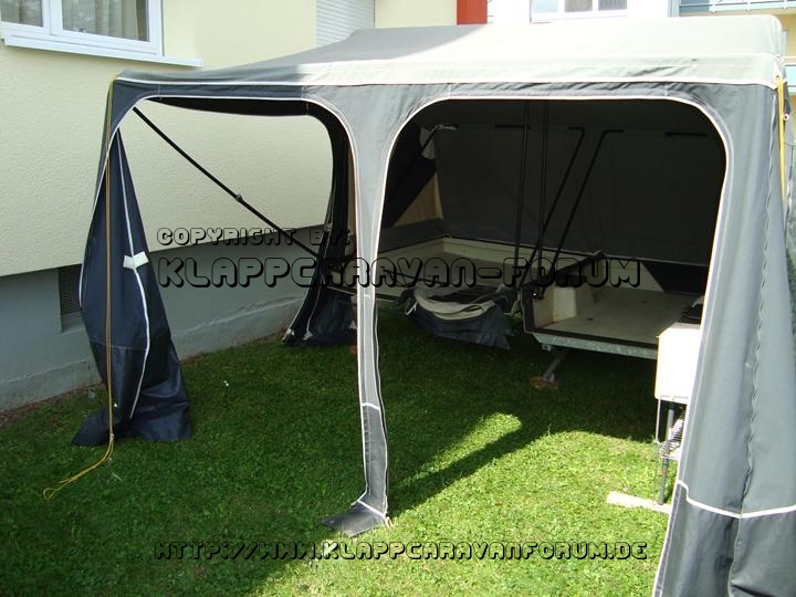

Also erst mal das Teil aufgeklappt und aufgestellt:
Um Platz zu schaffen erst einmal die herausnehmbaren Vorder- und Seitenteile entfernen:

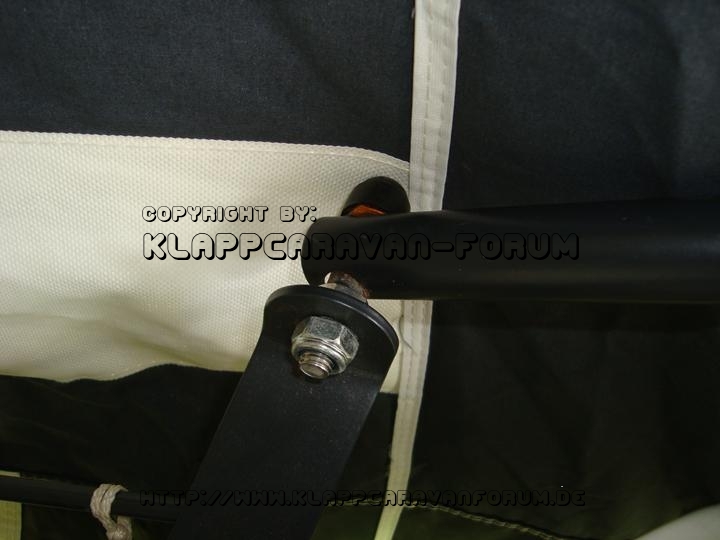

Dann die linke Schraube im Bild entfernen um die Küchenabgewandte Schubstange zu entfernen.

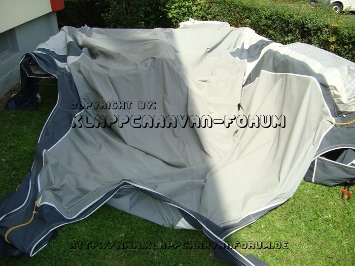

Das Ergebnis, wenn sich die 2 Mann unter dem zusammenfallenden Zelt herausgeschält haben sollte dann ungefähr so aussehen:

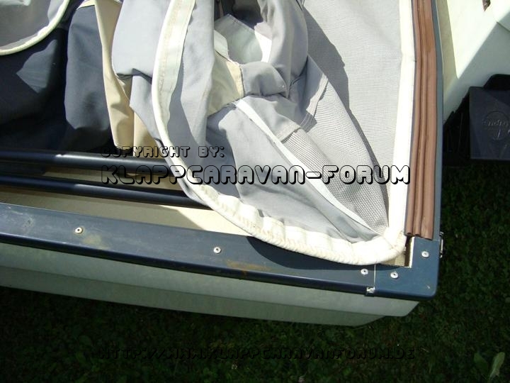

Hier dann fast fertig, nur noch im Boot eingezogen:

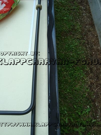

Jetzt konnte ich auch endlich mal die Dichtung im Deckel richtig betrachten, die sich wohl über die
Jahre aufgelöst hat. Der Vorbesitzer hat da teilweise ein Türdichtgummi drübergeklebt.
Das muß ich wohl mal gescheit machen.
Dichtung ist inzwischen entfernt.

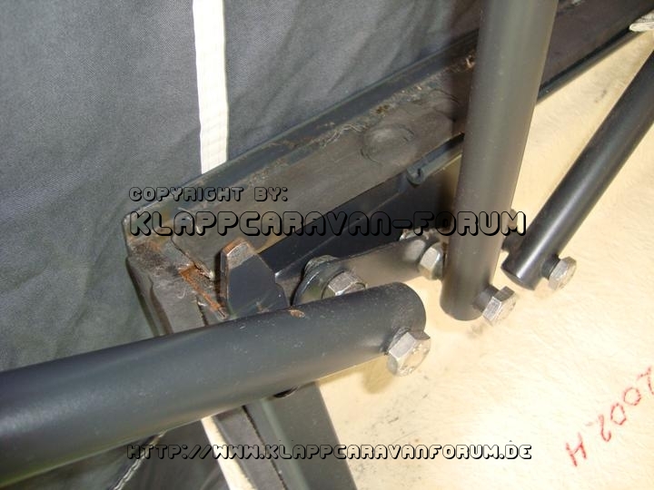

Drittes Bild von oben - schaut das nur so aus oder ist da tatsächlich die braune Pest am Arbeiten? Falls ja wäre es hoch an der Zeit was zu machen, üblicher Weise ist da wohl nur immer die sprichwörtliche "Spitze des Eisberges" zu sehen, leider.
