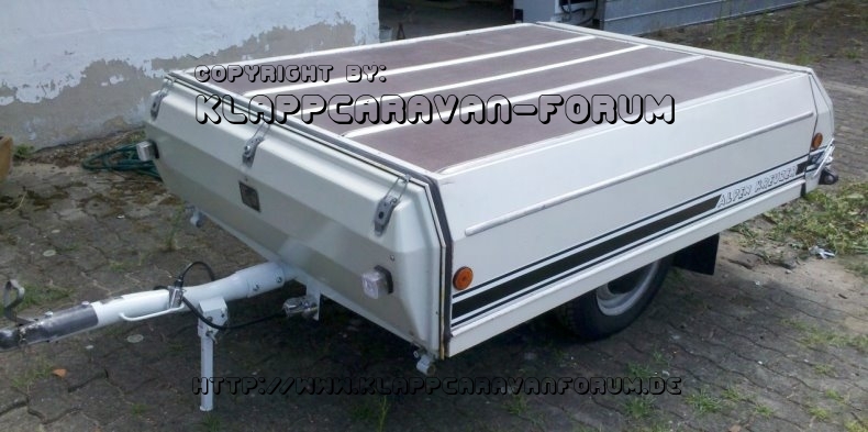

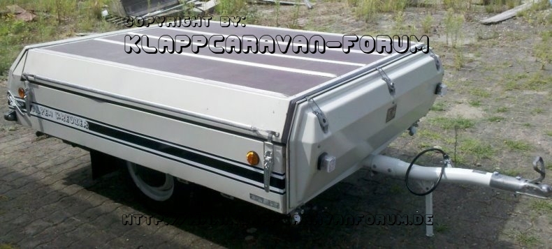

nun hier einmal der stand der dinge:
-deckel gewechselt
-beleuchtung erledigt
-lackarbeiten
-griffe erneuert
und noch so manch anderes :)
nun kommt drinnen dran :mrgreen:
grüßla
aki
--- Eine Schwalbe macht noch lange keinen Sommer ---
Re: Alpenkreuzer junior
sehr schön gemacht . :klapp:
